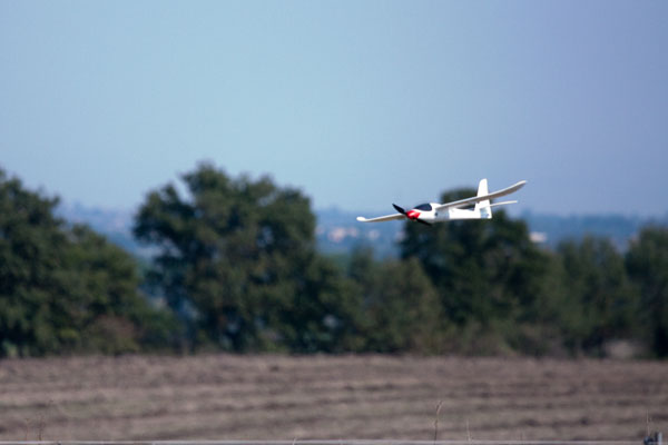

Una volta regolate le corse e bilanciato come da manuale siamo pronti a lanciare il nostro Merlin per il primo volo, lanciato controvento il modello prende quota con decisione infatti il piccolo Himax gira con decisione senza il minimo tentennamento. Giunti in quota si inizia ad apprezzare il volo del Merlin, il piccoletto "buca" l'aria con decisione e mantiene una buona velocità anche a motore spento, viste le ridotte dimensioni tonneau e looping li affronta senza scomporsi più di tanto uscendo sempre pulito dalle figure, anche il volo rovescio è praticamente routine, basta solo sostenerlo leggermente. Il bello del Merlin è che si tratta di un modello scattante e veloce ma senza mai raggiungere l'eccesso, molto semplicemente Multiplex è riuscita a trovare il giusto mix tra le varie caratteristiche offrendo al cliente un buon prodotto. |
L'uso della seconda elica più grande 8x5 garantisce un incremento delle prestazioni complessive ma a mio avviso non tale da giustificare il maggiore consumo di corrente, infatti l'elica 7x4 offre ottime prestazione complessive del Merlin con un assorbimento di circa 5 ampere per circa 10 minuti di volo in tutta tranquillità, mentre con l'elica 8x5 l'assorbimento si assesta sui 8 ampere con una autonomia di 6/7 minuti. |
