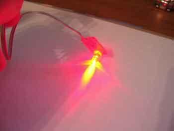

Il LiPoly Monitor, avvisa con il lampeggio del LED ad alta luminosità incorporato, quando la tensione scende la tensione "critica".
Senza effettuare alcun intervento sull'erogazione di potenza, non sorge il panico del calo di potenza inaspettato e consente un rientro in tutta tranquillità.
Inoltre, con temperature basse, il decollo del modello, non viene aggravato dal cutoff del regolatore, ma semplicemente dal lampeggio del Led... Dopo poche decine di secondi di "gas", la batteria tende a scaldare velocemente, portando il pacco a una temperatura più confortevole e riacquistando quindi la capacità di erogare corrente. Pertanto la potenza istantanea aumenta progressivamente fino a stabilizzarsi entro alcune decine di secondi.
Se il LiPoly Monitor al decollo lampeggia, mano a mano che la potenza disponibile sale, il LiPoly Monitor riduce il lampeggio, per cessare completamente dopo poco.

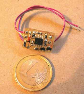

Confronto con moneta da 1 euro

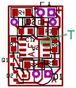

Disposizione dei componenti sullo stampato

  2. Preparare un piccolo utensile di metallo o altro materiale conduttore che abbia una punta di 1,5-2,5 mm
  3. Alimentare il circuito e quando inizia il triplo lampeggio ciclico, cortocircuitare e tenere cortocircuitato i pin 7 ed 8 del PIC (vedi Punto "T", vicino ad R3 ed R6)
  4. Quando il Led rimane permanentemente acceso, la taratura è terminata. Spegnere il circuito e rimuovere il corto circuito.

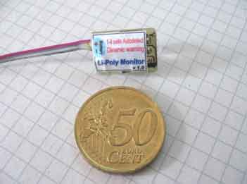

Versione con cicalino
Versione con Buzzer
Se volate sempre con il sole pieno e il Led non si vede benissimo, potete montare un Buzzer al posto del Led.
Il Buzzer ideale è l'Art. 10/00037-00 disponibile da ELCART.
Tale Buzzer è uno dei pochi che copre tutto il range di funzionamento richiesto (2-17V), mantenendo però un peso basso (2 gr. di buzzer circa) nonostante le generose dimensioni.
Il circuito è studiato per ospitarlo direttamente... o meglio il buzzer ospita il circuito (viste le proporzioni).
