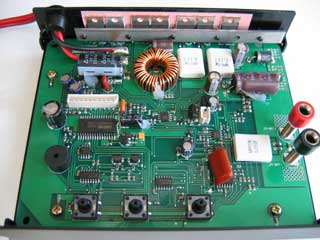

Allentate le 4 viti ai lati della scatola metallica, accediamo all'elettronica del caricabatterie, occorre solo fare attenzione al fatto che il display e la ventola rimangono attaccati al coperchio superiore.
Come di consueto l'elettronica è in formato SMD, come tutte le moderne apparecchiature elettroniche, i componenti sono comunque ben distributi lungo tutta la superficie dello stampato, mentre lo stadio di potenza è fissato in alto ed è realizzato con circa 7 grossi integrati di potenza, con buona probabilità mosfet.
Il raffreddamento del sistema è affidato ad una piccola ventola 6x6cm dalla buona portata d'aria ma decisamente molto rumorosa, tanto che è impossibile usare il caricabatterie nella stessa stanza dove si dorme.
Il sistema è controllato da un microprocessore della Samsung siglato 3P8095DZZ-S0B5 (peccato che non si riesca a trovare nessuna informazione in merito), si tratta di una vecchia conoscenza infatti è lo stesso integrato montato all'interno del Simprop IntelliControl, ciò spiega le identiche prestazioni e le stesse schermate.
L'elevatore di tensione è di tipo switching e le piste sembrano adeguatamente dimensionate per la corrente necessaria al suo funzionamento, anche qui manca un fusibile di protezione.
Comunque fusibile a parte l'apparecchio è dotato di vari sistemi di protezione, l'uscita è protetta da accidentali inversioni di polarità e da possibili scollegamenti, stesso discorso per l'entrata inoltre l'apparecchio si blocca se la tensione è maggiore di 15volt e minore di 11volt (funzione molto utile se usate la batteria dell'automobile, così non rimanete a piedi :-) )
