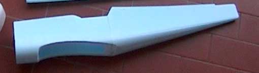

I modelli sono ricavati da un blocco di Polistirene usando più o meno la stessa tecnica usata per tagliare le ali, in pratica si costruiscono delle dime di legno o di cartone e si taglia la sagoma del modello dal pieno. Dato che in vendita la forma più diffusa di polistirene è in lastre il modello sarà realizzato unendo più parti tra loro, tanto dal punto di vista della robustezza non cambia molto in quanto è la carta da pacchi con la colla a rendere il tutto robusto. Qui sotto potete vedere alcune sequenze di taglio, altre informazioni le potete trovare sui siti ufficiali o sul numero 55 di Modellismo.
Inizia il taglio Secondo taglio
Terzo taglio L'interno della fusoliera
Una volta tagliata la sagoma esterna, il modello va svuotato all'interno usando un filo a caldo sagomato opportunamente oppure ricorrendo ad una o più dime, molto comode nel caso vogliate fare più copie dello stesso modello.

Kit pronto per l'assemblaggio
Nel mio caso il modello delle foto che vedete in queste pagine è stato montato utilizzando un kit del mio amico Maurizio Martinucci, che ho acquistato durante il Radio Model Show di Ozzano, di solito preferisco costruirli da me i modelli ma in questo caso ho preferito acquistare il kit attirato più che altro dalla magnifica cappottina e dagli ottimi tagli della fusoliera e delle ali (lo ammetto ultimamente mi sto impigrendo!!!).

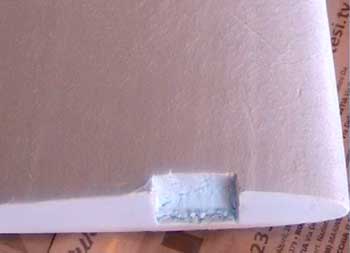

Per prima cosa scavate la sede del servo sulle 2 semiali, in questo caso come servocomando ho usato un miniservo in quanto lo spessore non mi permetteva di utilizzarne uno standard, dopo di che unite le 2 semiali con della colla epossidica (metodo rapido) o della colla vinilica (metodo lento).
Quando la colla è asciutta incolliamo con l'epossidica 2 listelli di legno duro nei punti dove si avviteranno le viti del servocomando e un rettangolo di compensato da 0,5-1mm nella zona dove dovranno appoggiarsi le viti che bloccano l'ala alla fusoliera.
