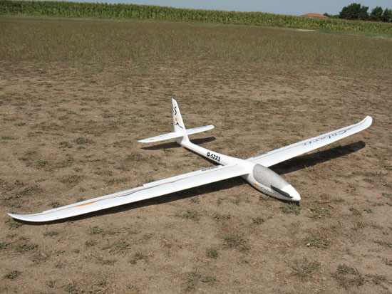

Il Cularis della Multiplex, nome curioso che deriva da lenti-cularis un particolare tipo di nuvole amate dai piloti di aliante, appartiene alla serie di modelli prodotti in elapor (l'EPP della Multiplex) che tanto hanno avuto successo nel mondo, in particolare il Cularis sembra essere la naturale evoluzione del noto EasyGlider, da cui deriva ed in buona parte migliora le soluzioni progettuali.
Il modello ha dimensioni decisamente fuori dall'ordinario per un modello elapor, l'apertura alare è di 2610mm e la lunghezza 1260mm, ora visto che l'elapor è un materiale dalle caratteristiche decisamente elastiche, la casa tedesca ha previsto un buon impiego di materiali compositi per irrobustire il tutto, infatti all'interno delle 2 semiali troviamo 2 lunghi longheroni in carbonio mentre lungo la fusoliera ed i timoni di coda sono presenti delle bacchette in fibra di vetro.

Non mi esprimo sul prezzo, perche' ognuno puo' trarne da solo le sue conclusioni, c'e' pero' da fare alcune considerazioni, rispetto all'EasyGlider il Cularis e' senza dubbio un modello decisamente piu' sofisticato, sia come tipo di volo che come soluzioni tecniche.
Riguardo l'aggancio delle ali, ho avuto le vostre stesse impressioni all'inizio, pero' dopo decine di voli a me non ha mai dato problemi, anche in alcune affondate molto veloci, si flette al centro ma non ha ceduto.
