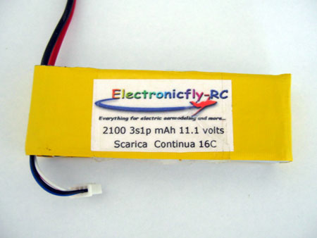

Le celle LiPo oggetto del test di questo articolo sono state gentilmente fornito dalla ditta ElectronicFly-RC.
Lipo Electronicfly
 Caratteristiche tecniche
 Tipologia  LiPo
 Configurazione  3S1P
 Tensione  11.1 Volt
 Capacità  2100mAh
 Corrente di Scarica  16C Continui
 Dimensioni  1060x230x350mm
 Peso  155 gr
Il pacco batterie che andremo ad esaminare è composto da 3 celle al litio polimeri collegate in serie tra loro per una tensione complessiva di 11,1 volt ed una capacità totale di 2100mAh, il distributore ElectronicFly-RC dichiara una scarica continua di 16C pari, in questo caso, a poco più di 33 ampere.
Il pacco si presenta con le celle collegate tra loro tramite un piccolo stampato quindi bloccate con un giro di nastro fibrato, dallo stesso fuoriescono il cavo di bilanciatura con relativo connettore ed il cavo di alimentazione, il tutto per una dimensione complessiva di 1060x230x350mm ed un peso di 155 gr.
Per evitare il surriscaldamento della cella centrale sono stati interposti alcuni piccoli spessori tra i vari elementi, quanto basta per consentire un minimo di passaggio dell'aria.
