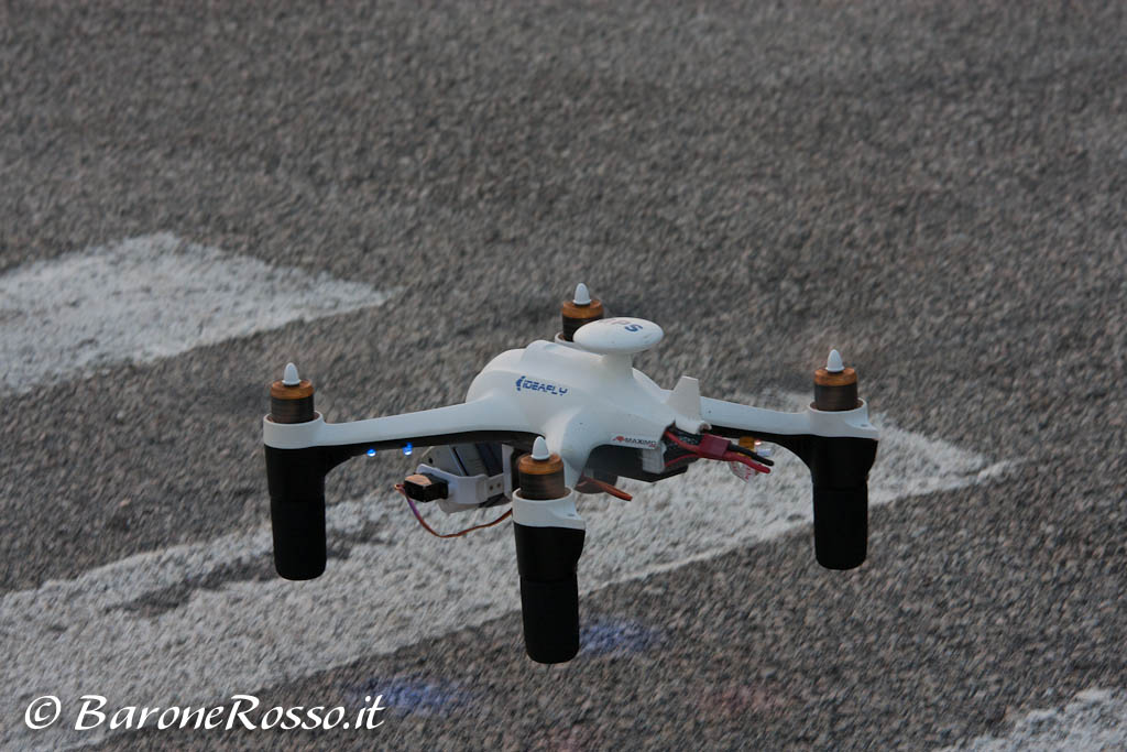

Prodotto da IdeaFly l'Apollo è un quadricottero radiocomandato dotato di GPS, accelerometri e bussola, basato sull’elettronica IFLY-V4M.
apollo-by-ideafly - Pagina 6 apollo-by-ideafly - Pagina 2:
	Conclusioni
Introduzione
L'Apollo realizzato da IdeaFly utilizzato in questa prova è stato gentilmente fornito da Maximo.net.
Apollo IdeaFly

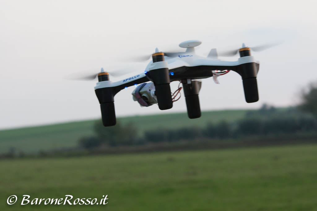

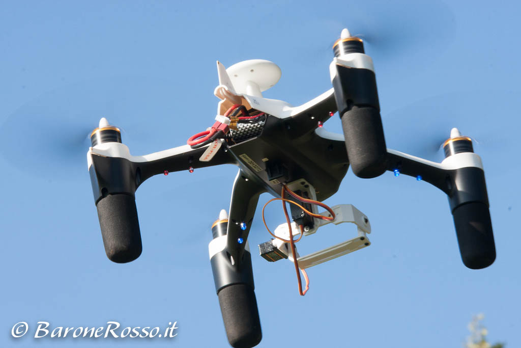

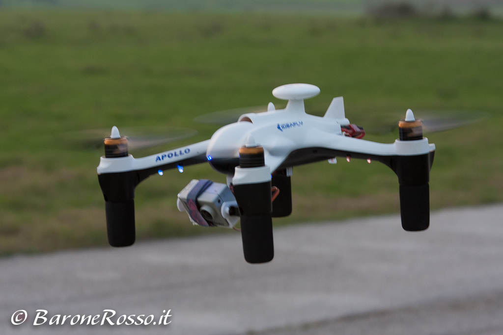

Basato sull’elettronica IFLY-V4M della IdeaFly l’Apollo è un quadricottero radiocomandato RTF dall’aspetto diverso dal solito ma, come altri prodotti presenti sul mercato, dotato di 4 motori brushless, 4 eliche in carbonio, GPS e sensori vari.
La struttura realizzata in plastica bianca e nera (ma presto saranno disponibili anche le colorazione rosso, nero, giallo e azzurro) ricorda nelle forme un aeroplano visto in qualche film o anime futuristico. La configurazione di volo è di tipo ad X, di dimensioni 280x310mm (quindi non perfettamente quadrato), sulla parte superiore sono presenti una bella presa d’aria per il raffreddamento dei regolatori e, su un apposito supporto, il sensore del GPS.
Apollo IdeaFly
Sotto al modello lungo i bracci troviamo i 2 led colorati che ci indicano la direzione, il led di servizio ad alta luminosità che ci fornisce indicazioni sullo stato del sistema, 2 serie di supporti per agganciare il gimball e 4 connettori, 2 per i servocomandi del gimball e gli altri 2 senza alcuna indicazione (probabilmente si riferiscono alla versione con trasmettitore video che non viene importata in Italia).
La batteria è inserita a pressione in un apposito vano posteriore dove sono presenti l’antenna ed il connettore USB per la programmazione del sistema.
Apollo IdeaFly
Le eliche montate sul modello sono realizzate in carbonio (appena 4 gr di peso) e si fissano direttamente ai motori tramite 2 viti a brugola (l’ogiva bianca è solo decorativa). Purtroppo non è riportata alcuna informazione sulla loro misura, il diametro misura 8 pollici, mentre il passo sembrerebbe un 5 o forse un 6.

Per prima cosa abbiamo aperto la scocca autoportante, rimuovendo almeno 30 viti per accedere all'interno. E' apparso chiaro sin dall'inizio che lo spazio interno era molto limitato, limitando le nostre opzioni di posizionarvi ulteriori componenti.
Abbiamo riscontrato anche un paio di brutte sorprese. Uno dei cavi ESC posizionato nel braccio anteriore sinistro era esposto, dalla posizione del danno probabilmente l'isolante e' stato tranciato quando la scocca e' stata chiusa in fabbrica. In secondo luogo, il flight controller Ideafli V4M era chiaramente posizionato disallineato rispetto all'asse di simmetria del velivolo: probabilmente questo difetto di assemblaggio era almeno in parte responsabile del comportamente erratico osservato a volte in modalita' GPS.
In ogni caso e' nostra ferma convinzione che i due difetti riscontrati non siano qualitativamente accettabili in un multirotore RTF della fascia di prezzo dell'Apollo.
