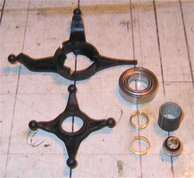

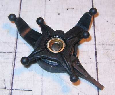

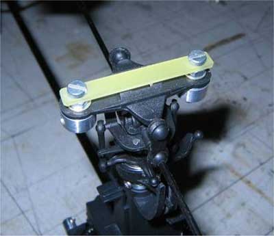

Alcune idee di modifiche per il Dragonfly e cloni vari
modifiche-per-dragonfly - Pagina 6 modifiche-per-dragonfly - Pagina 2
1) Snodo sferico sul piatto ciclico (serve per avere comandi più precisi ed aumentare la maneggevolezza, è stato modificato il piatto originale usando uno snodo sferico da 3 mm).
2) Rinforzo testa rotore fatto in vetroresina (serve per diminuire l'angolo di cono rotorico in modo da aumentare la maneggevolezza)(auto costruito).
