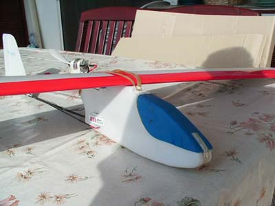

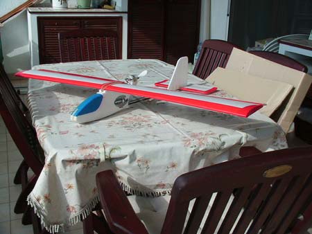

E' un po' di tempo che vedo nel forum richieste di modelli elettrici adatti a principianti e visto che ormai ho preso un po' di confidenza con materiali, CAD, profili, calcolatori ecc.. ho deciso di mettermi a progettarne uno.
In realtà il mercato offre un sacco di soluzioni pronte al volo, anche a prezzi decisamente abbordabili, ma ognuno di questi ha qualcosa che non mi piace, prima fra tutte, la soddisfazione di costruire da zero il proprio aereo.
Ho scelto il depron come materiale, perché mi permetteva una realizzazione estremamente semplice, alla portata di tutti, senza particolari attrezzi; in fin dei conti basta un taglierino ben affilato e un po' di carta vetrata per fare tutto l'aereo.
Ho cercato di trasferire in questo progetto tutta la mia esperienza di aeromodellista autodidatta, di colui che, per la sua testa dura, passa più tempo a riparare che a volare!!!
E allora, per me sono nati i tre "must" di un trainer:
  1. Motore in pinna
  2. Batterie eiettabili
  3. Ali fissate ad elastico con perno anteriore
Tre must che sicuramente non salvano la vita all'aereo, ma che probabilmente l'aiutano a vivere più a lungo.

[quote]Originally posted by cyberpunk@03 maggio 2005, 16:50
io sono uno dei 78 !! :)
l'idea del tuo modello non è niente male... qualche post più su c'è il link con qualche foto della variante che ho realizzato. la mia è una versione "profile" formata da due strati di depron 3mm a dx e 2 strati a sx del compensato... risultato la fuso è di circa 17mm di spessore, quindi per fornire alle ali una base d'appoggio più sostanziosa ho incollato perpendicolarmente alla fusoliera due aste 5x5 ... domani se riesco lo provo con altre ali.
byez
[right][post=69005]Quoted post[/post][/right]
[/quote]
Anche io l'ho costruito con qualche variante (posterò le foto).
In particolare la centina centrale è di plexiglass da 4mm. e le fiancate fatte di 2 pezzi di stirodur (pieno) da 4 cm. più due pezzi di depron da 3 per la copertura laterale.
I pezzi in stirodur sono irrobustiti alla base con 2 tondini in legno da 8 mm. annegati nello stirodur e bloccati con silicone per espansi.
Questo perchè dopo il primo atterraggio si è spezzata in due la centina in compensato.
Ho ottenuto anche un supporto per le ali più largo (9 cm totali).
Le ali sono in blocco pieno di stirodur svuotato e ricoperto.
E' venuto sicuramente più pesante con le 8 Kan 1050 ma vola benissimo ed è molto resistente!.
Ho ordinato delle lipo per togliere circa 100 grammi al totale.
Commento postato da urology il 14 June 2005 alle 15:38
