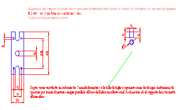

La costruzione del supporto per i motori di coda è molto semplice.
Basta avere della vetronite o una lastra di carbonio da 0,5 mm di spessore e un ritaglio di tubetto di carbonio da 5 mm di diametro esterno (si può usare anche un listello a sezione circolare di tiglio).
Ritagliare il pezzo principale dalla lastra di vetronite e sagomare il tondino (carbonio o legno) come da disegno.
Il progetto del doppio rotore
Incollare con ciano media al supporto già esistente avendo l’accortezza di carteggiare la zona interessata sia sulla plastica che sulla vetronite.
