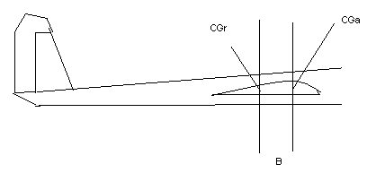

Per chiarire meglio questi concetti osserviamo il disegno seguente
Fig.1-BilanciamentoAereo
Supponiamo che il progettista ci indichi che la portanza sia applicata al punto CGa, mentre dopo aver costruito il modello il vero centro di gravità risulti nel punto CGr. Chiamiamo B la distanza tra il punto CGa e CGr.
Nel centro di gravità CGr verrà quindi applicata la risultante di tutti i pesi distribuiti sul modello. In pratica se il peso complessivo del modello fosse P, potremmo rappresentare P come un vettore applicato al punto CGr e diretto verso il basso. Durante il volo la portanza A verrà invece applicata al punto CGa e potremo rappresentarla come un vettore diretto verso l'alto. Rispetto al punto CGr nascerà quindi un momento di rotazione antioraria che tenderà a far sollevare il muso del modello e la cui intensità sarà pari a B*A. Il nostro obiettivo sarà quello di far in modo che B sia nullo e che quindi CGr e CGa coincidano.
