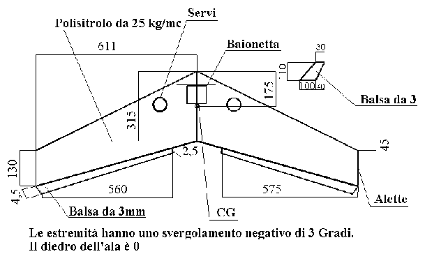

Ma cos'è uno schiumino?
Lo Schiumino è un modello tuttala che utilizza un profilo autostabile russo chiamato TsAGI o Zagi, questi curiosi modelli partendo dagli Stati Uniti si sono diffusi velocemente in tutta Europa. In Italia sona arrivati grazie ai 2 articoli scritti da Beppe Ghisleri, comparsi sui numeri 25 e 34 di Modellismo (da cui è copiato il disegno), che li ha soprannominati Schiumini dalla parola foam usata dagli americani.
La fortuna di questi modelli è stata data dal basso costo, dalla costruzione molto veloce, dalle buone caratteristiche di volo e probabilmente dall'incredibile curiosità che ha suscitato. Inoltre grazie alla struttura totalmente in polistirolo, che permette di mantenere un basso peso (meno di 650 grammi) e una buona elasticità, questi modelli possono resistere a qualunque tipo di atterraggio o di maltrattamento, tanto che è possibile realizzare un vero e proprio combattimento aereo, un autentico scontro fisico tra 2 modelli (male che vada avrete buttato 20-30.000 lire di modello, ma succede molto di rado).

Cos'è lo svergolamento negativo?
Lo svergolamento è molto semplicemente una rotazione, in parole povere, se noi prendiamo un'ala senza svergolamento e tracciamo una linea orizzontale che parte dal bordo di entrata e finisce al bordo di uscita di una singola centina, possiamo notare che la linea della centina centrale e quella della centina finale risultano perfettamente parallele. Svergolare l'ala significa che prendendo come fulcro il bordo di entrata dell'ala, ruotiamo (verso l'alto in questo caso) la centina finale di un tot. gradi (vedere figura in basso). Naturalmente la rotazione non riguarda solo la centina finale ma l'intera ala (le centine intermedie avranno una rotazione proporzionale). In un'ala in polistirolo basta semplicemente posizionare a zero la centina centrale e al massimo grado quella finale, tagliando con il filo a caldo tutta l'ala acquista la necessaria svergolatura. Con l'ala in balsa la cosa è molto più complicata dato che teoricamente occorre calcolare la rotazione per ogni singola centina oppure svergolare l'ala dopo la sua costruzione.
