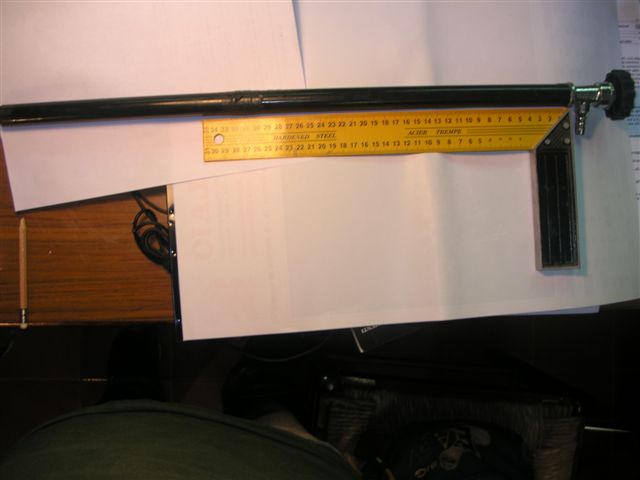

Nuovo sistema di lancio...o perlomeno per me è nuovo...
Ho gironzolato un altro po' per la rete ed ho tirato fuori questo nuovo sistema di lancio.
Al momento semplice e facile da fare, un manico di scopa di quelli di ferro, quelli solo verniciati, da 1€, e un rubinetto, credo vadano bene quelli dell'acqua, o cmq qualcosa che permetta di attaccare la pompa od il compressore, e basta...Ah, un po' di nastro isolante.
C'è poco da spiegare, basta guardare le foto, tappo o rubinetto da una parte, niente dall'altra, 3 giri di nastro a metà circa.
La bottiglia stavolta è all'esterno del tubo, infilata nel tubo per 3/4, il nastro fa da tenuta e sgancio, raggiunta una certa pressione la bottiglia parte e usa il tubo che è infilato al suo interno come rampa e parte bella diritta...
Ora devo solo trovarci un sistema di sgancio controllato...
Che ne dite.

mmmmmmh! non ho capito molto bene ora mi faccio un giro anche mi! e vedo se trovo di meglio anche io!
