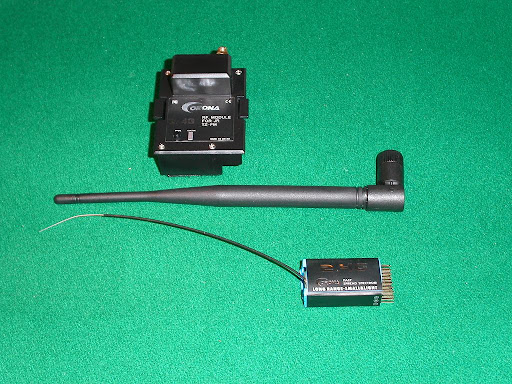

allora l'antenna l'hanno fatta apposta più lunga proprio per farla uscire fuori alle fuso in carbonio
guarda la foto:
la parte "attiva" dell'antenna è solo il pezzetto bianco, quello in nero non è altro che una "prolunga" schermata all'antenna vera e propria, quindi tu fai uscire un po di nero e tutta la parte bianca e stai a posto.
non so se mi sono spiegato...
ciaooo

quando si vedono in giro le altre RX con i filetti corti è come se avessero accorciato del tutto la parte nera, ma la parte attiva dell'antenna è sempre la stessa, solo un paio di cm.
e con quelle si che è un casino far uscire l'antenna fuori, mentre alla corona hanno pensato bene di "prolungare" un po l'antenna in modo da poterla fare uscire da fuso in carbonio facilmente e non avere problemi
ciaooo

Si praticamente devi fare uscire almeno la parte che è scoperta dalla guaina, che poi è la vera antenna!!!

Mi sembra che sul sito della ditta corona accennavano appunto che per le fusoliere in carbonio di praticare un forellino e fare ucsire l'antenna per qualche centimetro .ciaoo antonio
Originalmente inviato da il_Zott Visualizza messaggio
guarda la foto:
ciaooo
Originalmente inviato da flash70 Visualizza messaggio
O belli miei.. ma allora vuol dire che posso montarla sui miei DLG?
A Fra, tu lo sai.. se così fosse me ne vado in fondo al campo al Pallini e non torno più fino a sera!

La lunghezza della parte attiva è circa 30 mm.
