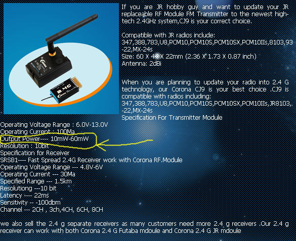

Ciao a tutti,
volevo sapere se qualcuno ha notato che nei dati del TX CORONA viene specificata una potenza 10mW-60mW.
vedere allegato
Può voler dire che la produzione ha uno spread così grande ?
Guido

GI4563 non è collegato   Rispondi citando
