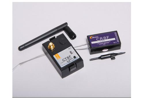

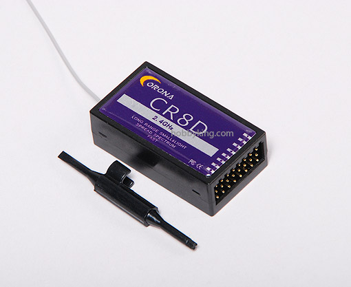

Vecchio 28 giugno 09, 15:01   #1005 (permalink)  Top
L'avatar di Capitan Harlock
Data registr.: 30-08-2007
Messaggi: 6.792
Immagini: 45
Invia un messaggio via MSN a Capitan Harlock
Originalmente inviato da eli2009 Visualizza messaggio
solo giantcod le ha...
2.4 Ghz Rx and Futaba Module Corona (DSSS) V2
queste ti assicuro che sono DSSS V2, la ho a casa...non l'ho potuta provare al campo ma nei test a casa non ho avuto nessun problema...
Grazie eli2009 per info
Quindi siamo di fronte ad un Nuovo Bivio!
O la CR8D è ancora roba vecchi che sarà rimpiazzata presto dalla CR8F?
Riceventi quindi non sono tutte uguali!nel caso delle 8 canali AZZ
CR8D con un'unica antenna & CR8F con due antenne ….. per le lunghe distanze la CR8F andrà meglio …. presumo ………. quali sono le ulteriori differenze?

Vecchio 28 giugno 09, 16:15   #1006 (permalink)  Top
Data registr.: 16-01-2009
Messaggi: 236
Originalmente inviato da Capitan Harlock Visualizza messaggio
no
lasciando stare il discorso delle antenne...
la CR8F utilizza la trasmissione in FHSS e da quanti dicono in molti è da evitare...a meno che non vuoi crashare
la CR8D è quella in DSSS ed è quella da prendere..
C = Corona
R = Receiver
8 = numero canali
D/F = DSSS/FHSS
poi le CR8D si trovano sia da un'antenna che con 2, ma sono entrambe marchiate CR8D e sono entramba in DSSS..
l'unico che vende quella a due antenne è giantcod che ha il kit DSSS V2 .... anche se nella foto si mostra un'altra ricevente, non guardare la foto, è sbagliata perchè mostra una ricevente CR8F, però la descrizione è giusta e arriva una CR8D in DSSS V2 ..
eli2009 non è collegato   Rispondi citando
