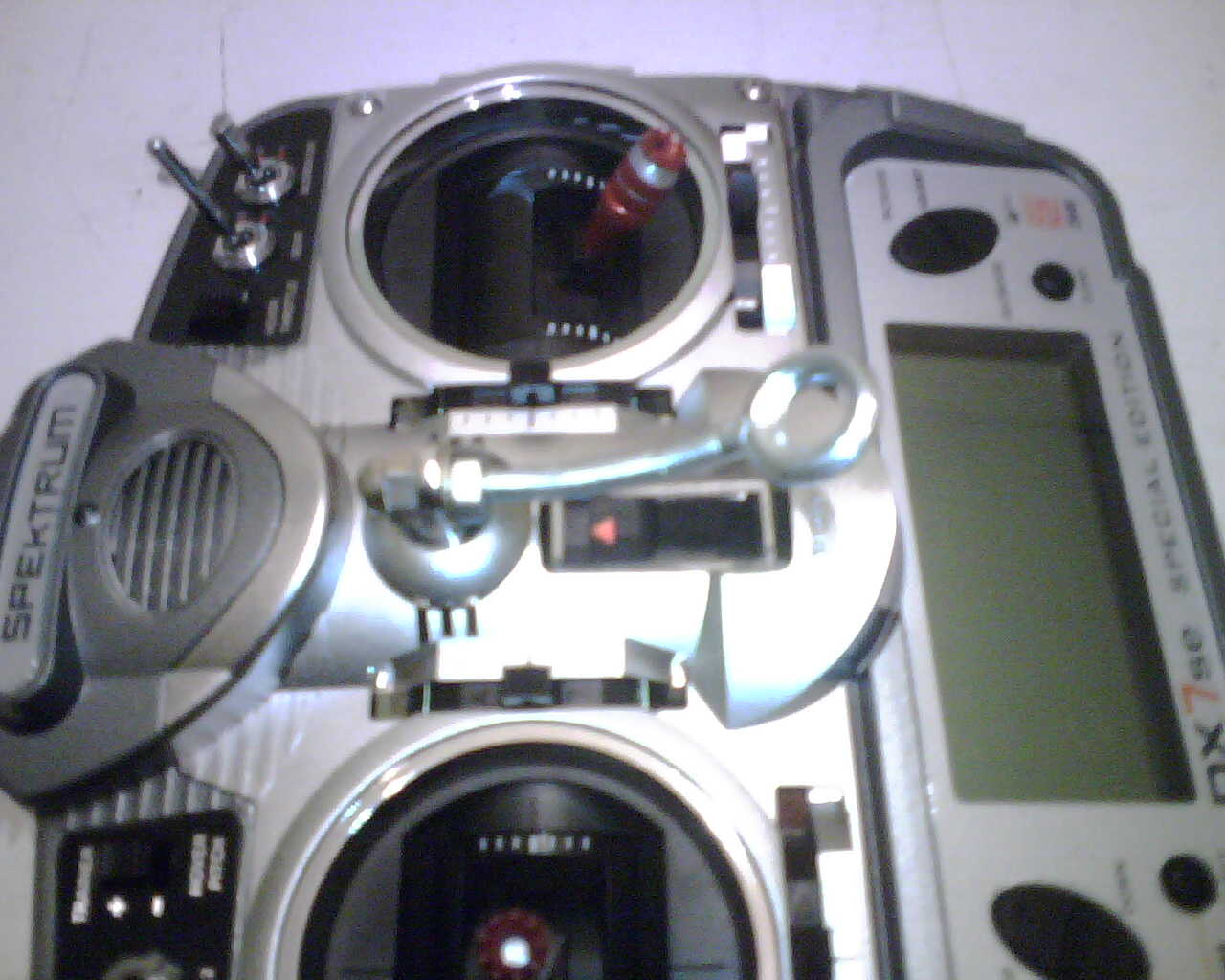

io l'ho copiato da Helifreak
spero si capisca

si questo e' facile ma esteticamente non mi piace...
pero' vedo che hai gli stick rossi,si possono uppare gli stick?dove si possono prendere e se ci sono blu,grazie.

anche a me piace poco ..... ma costa niente
gli stick si trovano in ebay ..... di tutti i tipi e colori
