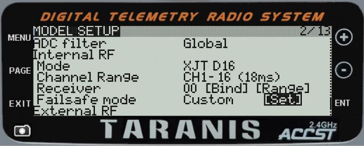

Sapete dove si trovano i setup per le impostazioni fail safe custom?
In opentx sono nel menù model settings in edge tx non c'è.... qualcuno sa dove lo hanno spostato?

Originalmente inviato da royalfigther69 Visualizza messaggio
Inviato dal mio Redmi Note 8 Pro utilizzando Tapatalk
Dovrebbe essere sempre là... è cambiata leggermente l'interfaccia ma è là.
Immagini allegate
Tipo file: jpg Failsafe X9D.jpg‎ (41,3 KB, 322 visite)
Tipo file: jpg failsafe RadioMaster16S.jpg‎ (32,7 KB, 326 visite)

Grazie alla fine l'ho trovato è all'interno della cartella multi modulo
Nonostante ci fossi entrato una miriade di volte non lo vedevo
