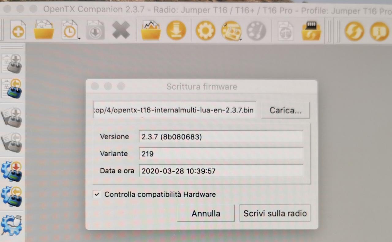

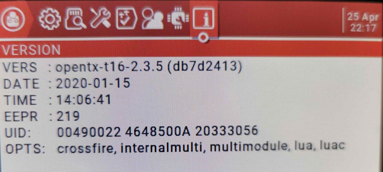

La scheda SD io non l'ho mai creata usando il copia e incolla, ma spacchettando il contenuto giusto, scaricato dal sito di OpenTx relativo alla versione del firmware che hai installato sulla radio, che nel caso di 2.3.7 deve essere la SD 2.3V0026, in una cartella del PC e poi copiato sulla SD vuota appena formattata in FAT32, o spacchettando direttamente nella SD vuota, non crei le cartelle nella SD a mano, ci pensa automaticamente il software quando lo spacchetti. Monti la SD così fatta sulla radio e accendi. deve partire senza problemi. Poi i file relativi ai modelli che avevi creato e salvato sul PC, che avrai scaricato dalla radio usando Companion prima di cominciare questa operazione con la procedura "leggi modelli dalla radio", li copi sulla radio sempre usando Companion attraverso la procedura "scrivi modelli e impostazione sulla radio". Con questa sequenza ho sempre cambiato le SD per prove varie senza mai avere problemi, e ne ho tre su cui ho i modelli generati in tempi differenti. Mi basta inserirne una qualsiasi e la radio funziona normalmente. Con copia e incolla da SD vecchia a SD nuova invece mi da all'accensione lo schermo nero che hai tu. Ma io uso Windows e non MAC per cui magari la procedura indicata è sbagliata.
Grazie Rovermer e Elios: Allora sono riuscito a copiare le Micro Sd con il secondo disco virtuale Disk quando collego la radio via USB al Computer, facendo il semplice copia incolla evvivaaa .
L'errore che facevo era copiare direttamente dalla Micro SD inserita nel computer anche se copiava tutto il contenuto non faceva accendere la radio.
Il problema e vi assicuro che non so più dove sbattere la testa... sto perdendo giornate intere a provare, provare, e seguire guide in Inglese e tedesco su YouTube ecc.
La radio lo settata giustamente USB storage in originale era su ASK e ringrazio voi di Barone Rosso perché nelle decine di video sul Web non lo dice nessuno !!
Convinto di riuscire a buttarci sopra la versione OpenTX 2.3.7 ma anche avendo settato USB Storage nulla di nuovo, stessi problemi dei giorni scorsi.
Non so più cosa fare la radio è connessa con i 2 dischi virtuali nel Computer Mac non capisco cosa impedisce di aggiornare vi metto le foto , grazie per l'attenzione a tutti .

Per caricare il firmware 2.3.7 sulla radio la devi collegare SPENTA al PC, allora quando dai il via all'aggiornamento del file .bin da Companion ti scrive sulla radio. Collegandola accesa e selezionando il collegamento USB ti fa vedere il contenuto della SD e della Eprom di sistema su cui però da li non puoi scrivere o modificare nulla e quindi ti da l'errore che ti ritrovi. Questo perchè a radio accesa stai usando il firmware interno alla radio per dialogare col PC ed essendo a tutti gli effetti la radio un piccolo PC con il suo sistema operativo, non puoi installare un sistema operativo nuovo avendolo in esecuzione, esattamente come su un MAC o un PC. Per modificare invece la SD montata sulla radio la colleghi accesa e selezioni il collegamento USB.
Grazieeee grandeeee ROVERMER, ci sono riuscito dopo mille prove e video dal web...
davvero non so come ringraziarti, non immagini 3 interi giorni ho perfino sostituito il cavo USB dati ecc. bastava lasciarla spenta non ci sarei proprio arrivato .
