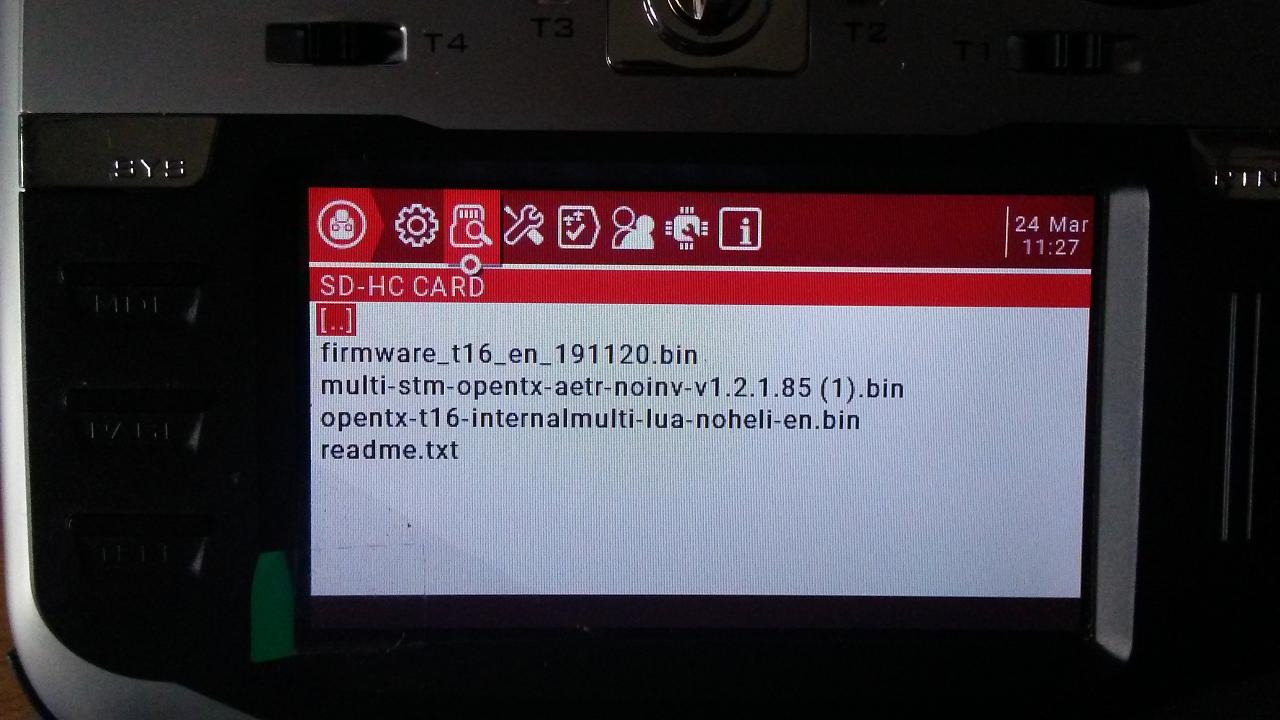

Vecchio 24 marzo 20, 12:39   #205 (permalink)  Top
F16
L'avatar di F16
Data registr.: 16-11-2005
Residenza: chieti
Messaggi: 629
Originalmente inviato da rosnik Visualizza messaggio
Si,
tranquillo... è una cosa banale.
Devi solo aggiornare anche il bootloader.
Il modo più semplice è mettere il file firmware 2.3.5 sulla SD in Firmware Folder (se già non lo hai).
Poi navighi nel menù selezioni SD/ Firmware e click su enter selezioni aggiorna bootloader.
Poi aggiorni il modulo tx.
questo è quello che ho nella cartella firmware
la prima stringa è il fw che c'era della Jumper tx
la seconda stringa è in fw del modulo che ho scaricato
la terza è il fw di open tx vers. 2.3.5 che ho caricato sulla radio.
cosa devo avere ancora in questa cartella?
Jumper T16: prime impressioni e prove-110.jpg
Francesco
F16 non è collegato   Rispondi citando
Vecchio 24 marzo 20, 12:50   #206 (permalink)  Top
L'avatar di rosnik
Data registr.: 30-04-2012
Residenza: Brescia
Messaggi: 804
Originalmente inviato da F16 Visualizza messaggio
Vai sulla terza riga( Firmware Radio) pigia la rotellina e ti si aprirà un menu con l'opzione aggiorna il bootloader.
non sò più come dirtelo.

Vecchio 24 marzo 20, 13:06   #209 (permalink)  Top
F16
L'avatar di F16
Residenza: chieti
Messaggi: 629
già fatto,lo aggiorna,ma poi fa come ho detto,se carico il fw del modulo,non lo scrive
non so come dirvelo
Francesco

Vecchio 24 marzo 20, 22:40   #210 (permalink)  Top
Data registr.: 08-12-2004
Residenza: Udine
Messaggi: 556
non so come dirvelo
aspetta un attimo che allora forse non ho capito io:
tu hai detto che non hai la pro ma con modulo interno: ho capito bene?
però il bootloader è solo di tre tipi:
1) per il modulo esterno JP4In1
2) per la t16 normale ma con modulo esterno JP$in1SE
3) per T16 pro con modulo interno
quindi se non hai la pro è perchè hai messo tu il modulo interno ?
Secondo me se hai il modulo interno devi comuqne scaricare quello della pro (mia opinione) perchè non puoi mettere il bootloader del modulo esterno della normale su un modulo interno.
inoltre perchè non scarichi l'ultima versione 1.3.0.76 da https://downloads.multi-module.org?
mi pare che hai una versione un po troppo antecedente da installare.
C'e qualosa che non sto capendo?
