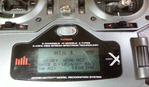

Buonasera ! grazie per avermi risposto.La radio che uso è una SPEKTRUM DX6i 6 canali Sulla trasmittente ho impostato la modulazione DSM X precisamente da come si legge sul display della radio (AUTO DSM=X ENABLE DSM=X AND DSM-2 STANDARD RECEIVERS ) l'altra opzione era (DSM2 ONLY DSM-2 HIGH SPEEDY RECEIVERS ). Ho fatto il bind come mi avete consigliato ma niente! La cosa strana che fa la stessa cosa a tutte e due le riceventi! Sul sito Hobby King assicuravano che queste riceventi erano compatibili sia in DSMX che in DSM2. Non penso che sia un difetto della radio , sul mio quadricottero ho la ricevente originale SPEKTRUM e funziona benissimo.Quello che è strano che dopo la procedura di binding le riceventi sembrano essere connesse alla radio,a confermarlo come gia ho detto è la perdita di segnale che il led sulla rx segnala non appena spengo la radio...BO ! In ogni modo sono contento di essermi iscritto a Barone Rosso e di poter condividere con altri appassionati le mie "nuove esperienze (sono un novellino di appena 53 anni!)e anche se non riuscirò a far funzionare queste riceventi almeno ho avuto la soddisfazione che qualcuno ha tentato di aiutarmi! Altri consigli sono sempre ben accetti! |

La tua radio è una dx6 i, con la x stampata sola rotella , perché se non ha la x è in dsm2, Queste riceventi vanno solo in dsmx, le dsm2 erano le r615 che non li hanno più disponibili. Controlla e fammi sapere |

FINALMENTEI! era come dicevi tu Enrique ! Come uno stupido inserivo gli spinotti del servo e dll'esc al contrario! per questo il bind andava ma la rx no! Appena mi hai dato il suggerimento ho cercato in rete ed ho trovato questa foto...e tutto è stato chiaro! Grazie a te ed a tutti voi che mi avete risposto. Alla prossima ragazzi! |
