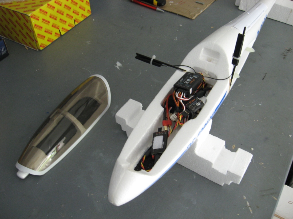

Originalmente inviato da AEROX_15 Visualizza messaggio
come hai messo le antenne della rx?
Erano cosi, all'interno della capottina.
Trasvolatore non è collegato   Rispondi citando
Vecchio 19 agosto 14, 21:46   #3572 (permalink)  Top
L'avatar di AEROX_15
Data registr.: 18-06-2009
Residenza: Treviso
Messaggi: 2.598
Originalmente inviato da Trasvolatore Visualizza messaggio
Allegato 308724
sembrano essere a 180° non vedo la seconda antenna, le dovresti mettere a L oppure meglio a Y devono fare un angolo di 90°.
Se hai difficoltà a far stare PCB, comprati le antenne da 150mm senza supposte... Le puoi trovare da Jonathan
AEROX_15 non è collegato   Rispondi citando

FrSky Taranis - OT non consentiti
Ops scusa ma sono rincoglionito dal lavoro... Le ho viste... Prova a metterle a Y... Quello che sta succedendo a te sta succedendo anche a me
Sto cercando una soluzione per venirne fuori dato che anche io ogni tanto accuso quel segnale basso dalla radio

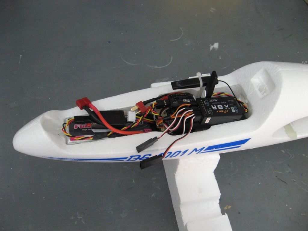

Allora, oggi le ho messe così:
provo e vedo se e quanto migliora.
Per "metterle a Y" intendi guardando il modello dalla punta o dall'alto?

Messaggi: 2.598
A Y guardando il modello dalla punta ... Le antenne devono sparare verso l'alto...
Prova io qualcosa ho migliorato... Solo che a 200 km/h mi ha ridato il segnle basso... E non ero nemmeno molto lontano... Boh aspetto Romolo a vedere che dice
Allegato 308728
per curiosità, l'ESC dove è posizionato?
