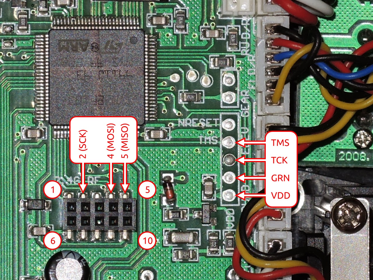

è arrivata la Devo10 e che dire: di sicuro molto meglio della DX6i soprattutto come possibilità di programmazione. Ovviamente già installato il deviaton 4.0.1. Il bind con i miei piccolini "spektrumizzati" è stato veramente una passeggiata: con l'altra quelle poche volte che mi è capitato di fare un rebind so diventato matto soprattutto con l'mcpx. Nell'attesa di capire il funzionamento mi sono scaricato le configurazioni dal forum deviation e devo dire che anche in pilotaggio l'ho trovata molto fluida. Ora sono in attesa del modulo cc2500 per lo skyartec e dopo essermi studiato un po vorrei delle conferme su quanto ho capito: 1) nella foto sotto (il pcb senza il modulo radio) a partire dal pin con sritto "NRESET" sotto c'è il TMS, e c'è scritto, in quello sotto ancora dovrebbe essere il TCK, poi uno da non considerare e in ultimo Il VDD (e c'è scritto): se devo collegare il mio modulo lo posso mettere sul TMS e poi configuro il file ini del software su A13 GIUSTO? Altra conferma nel pdf module installation pubblicato nel sito suddetto, c'è la tabella dove sono descritte le modalità di connessione fra i pin dei vari moduli radio e pcb; dove c'è scritto: 1(Vcc)& 9(PA_EN)& 10(LNA_EN) tutto nella stessa cella significa che devo "ponticellare" i tre pin 1, 9 e 10 (di questi poi 1 è collegato a VDD sulla pcb) GIUSTO? Ringrazio ancora

User | Citazione:
2) mi pare di si non ricordo esattamente ma su questo la guida non dovrebbe lasciare dubbi 3) si vanno cortocircuitati

https://bitbucket.org/PhracturedBlue...8ModuleInstall Dove ci sono le istruzioni che lui stesso dice di seguire e che sono più aggiornate di quelle pubblicate nella sezione manuali del sito. In particolare dice che si applicano dalla versione 4.0.1, l'ultima disponibile, in poi. In queste i collegamenti dei cortocircuitati sono diversi: il PA_EN va su 3.3V (il primo pin del modulo cc2500) e il LNA_EN con il GND che è il sesto pin. Tu che versione del firmware hai? L'hai installata direttamente o sei passato per update da versioni precedenti.

sorry dimenticavo di chiederti: ma le saldature che vanno al modulo radio CYRF6936 della devo (mosi,miso,sck) dove le hai fatte sul connettore del modulo sulla pcb o direttamente sopra il modulo radio? Ti ringrazio per la disponibilità
