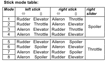

Visto che questo 3d continua a risaltare fuori.....
direttamente dal manuale Multiplex:

la mia radio supporta soltanto mode 1 e il 2, se io volessi utilizzarla come se fosse in mode 4 non basterebbe collegare sulla ricevente i sevi degli alettoni al posto di quello della deriva e viceversa?

Comunque dai, il mode 4 prevede il motore a SX insieme agli alettoni mentre a DX hai l'elevatore e il timone. Praticamente il mode 1 a specchio.
Se la radio è in mode 2 dovrebbe essere sufficiente cambiare la posizione delle spinette dei servi e sei a posto.
Se invece è in mode 1 devi anche spostare la molletta che richiama lo stick al centro.
