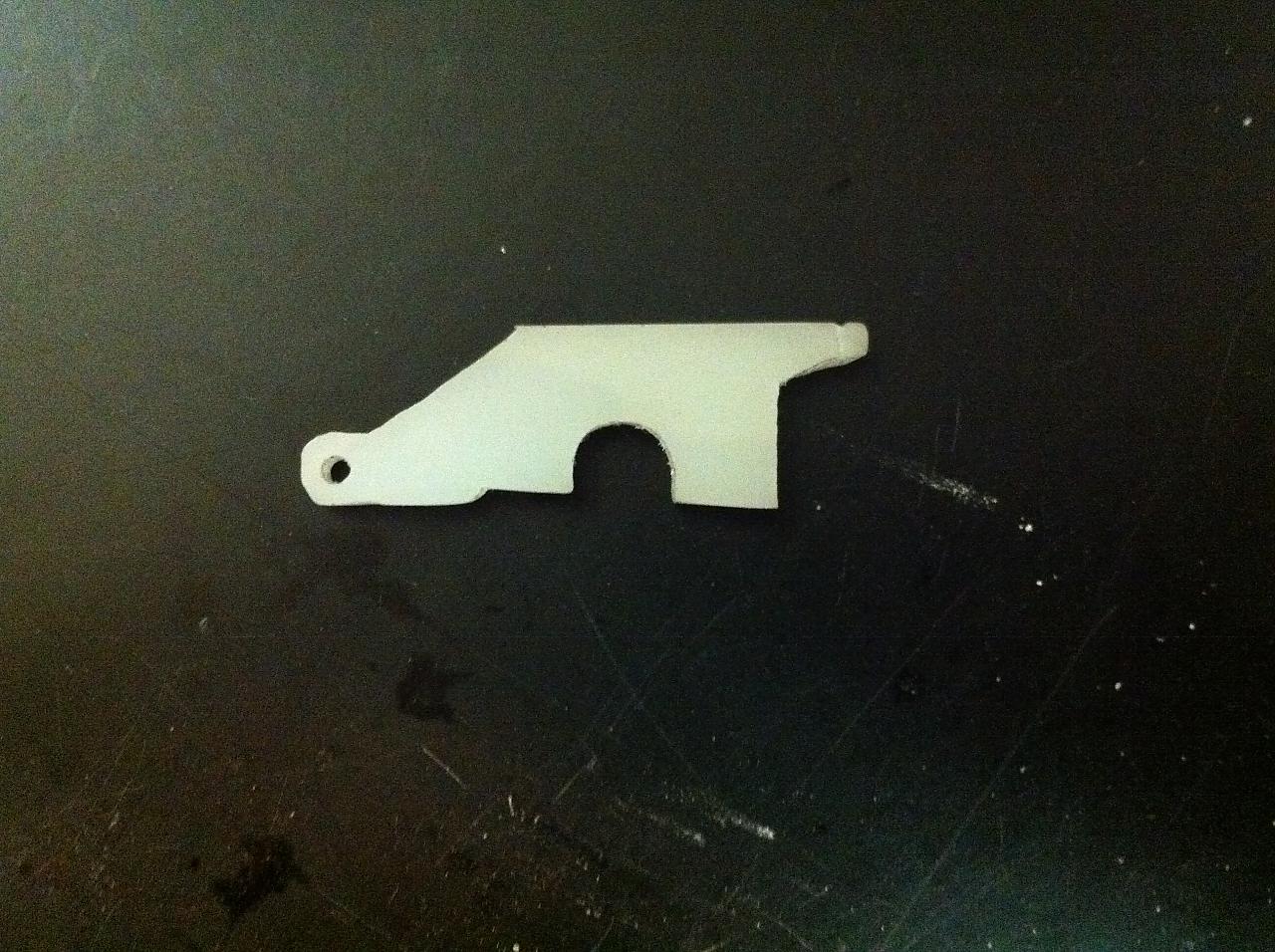

Ciao a tutti,
ancora una volta chiedo il vostro aiuto: grazie all'aiuto del gentilissimo Sugo 76 (che ringrazio pubblicamente perché sabato mi ha effettuato la modifica alla radio con sostituzione del firmware), ora ho la radio quasi pronta.
Dico quasi perché ho una necessità: la mia è arrivata in versione mode 2 (si può scegliere fra 1 e 2 e ho preso quest'ultima ma per me era indifferente) e quindi con lo stick di sinistra che prevede il comando del gas e, come tale, ha il movimento su/giu frenato e senza ritorno automatico al centro.
Io ho necessità di avere entrambi gli stick che si posizionano automaticamente al centro e, in occasione della modifica alla radio e della sua apertura, mi ero premunito di molle per poter svitare la piastrina che frena il comando e aggiungere una molla per ottenere il ritorno al centro.
Purtroppo la sola molla non basta, perché manca una specia di bilancere al quale è attaccata la molla e che si alza quando si muove lo stick (in un senso o nell'altro).
Ora, immaginando che il solo bilancere sia difficile da reperire, mi sono messo alla ricerca di uno stick intero, cercandolo in rete come "pezzo di ricambio".
Purtroppo non sono riuscito a trovare nulla....
Qualcuno di voi mi sa indicare dove potrei trovarlo? Sono forniti per questa radio i ricambi?
C'è una soluzione che però, se possibile, vorrei evitare di percorrere, cioè quella di ordinare una seconda radio dalla quale espiantare lo stick con la doppia molla. La radio intera non cosa molto, come sapete, ma è "fastidioso" lo spreco....
Grazie Marco

Perchè non cerchi di replicare quello che già hai?
Con del plexiglass o con un pezzo di plastica e un dremel o anche una semplice limetta si fanno miracoli

[YOUTUBE]http://www.youtube.com/watch?feature=player_detailpage&v=FghCXlEYYac[/YOUTUBE]
Lo tracci sulla plastica e cerchi di replicarlo più fedelmente possibile

Marco se hai una radio vecchia che non usi (anche giocattolo) prova a cannibalizzarla, magari il pezzo lo adatti leggermente. O magari va anche bene.
Tentar non nuoce... sempre che tu abbia la radio da sacrificare.

Ragazzi ho seguito il vostro consiglio: ho smontato quello dell'altro stick per avere il campione e l'ho rifatto uguale.
Problema risolto!
Ora entrami gli stick hanno il ritorno al centro.
Grazie!
