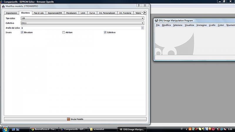

Quindi fatemi capire, e qui chiedo conferma al programmatore di fiducia, io lascio cyc1-2-3 al loro posto mentre il passo lo faccio nell'11. Poi nel secondo tab della programmazione scelgo il tipo di piatto e dico al sistema di cercare il passo nell'11. La volta che invece scelgo tipo di piatto NO allora avrò in automatico nessuna miscelazione ed una associazione nascosta ma cmq dritta tra 1 e stick alet 2 stick elev e 6 stick motore con curva passo dell'11.
Il problema sorge perché il mio flybarless mi chiede di non mettere nessun piatto e nessuna miscelazione perché se nel occupa già lui.
Questo è quello che ho capito attendo conferma da qualcuno esperto o smentita ovviamente...

Ciao le curve del gas e del passo le fai nel menù dedicato (non sul ch11)
qui vedi allegato
Il canale 11 richiama semplicemente una miscelazione preimpostata dal programma.
Non ho flaibaress quindi non ne conosco il funzionamento,ad ogni modo credo che se non necessita di curve peinpostate dovrai soltanto impostare qui i dati relativi al piatto.
