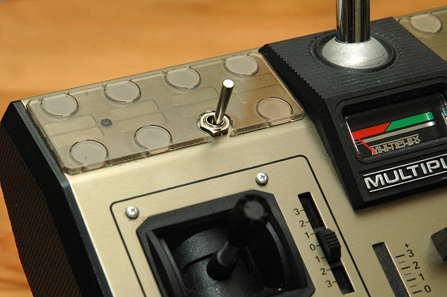

Originalmente inviato da toshibahwnl Visualizza messaggio
grazie per il manuale, e per montare piu canali ai per casso qualche spiegazione o foto su come fare
Ciao,io non avendo trovato gli slider originali.per il 5° e 6° canale,ho recuperato su ebay tedesca,due "accrocchi" con spina MPX. Ho aggiunto un canale proporzionale,tramite rotella
Ed un "on-off" (es,per retrattili,o sgancio alianti)
All'interno del tx,con un po di spirito di osservazione,trovi gli appositi alloggiamenti,ci sono riuscito io che NON sono un tecnico (anzi!!) quindi.... Se hai pazienza,vedo di postare una foto...Con una ricerca su eBay.de,trovi veramente tantissimo materiale su Multiplex,e radio come Combi 80,Combi 90,Europa,e tantissime altre "vecchie" Tx,che comunque,vanno letteralmente a ruba!!! La mia Combi 90 è stata presa su Subito.it praticamente nuova di pacca...mai utilizzata. Aveva entrambi gli stick col ritorno al centro

Ho recuperato questa immagine,che già avevo....
Appena sopra la basetta d'alluminio,che ospita le batterie,c'è la "sfilza" di connettori su circuito stampato,sulla quale infilare i due canali supplementari. Come già anticipato da Brevino,girando di 180° la spina,ottieni l'inversione del servo. Personalmente,ho tolto le stilo AA al NiMh,ed ho messo una batteria LiPo 2s Hacher Top Fuel,da 2100 mA.
Stasera vedo di fare qualche foto migliore
