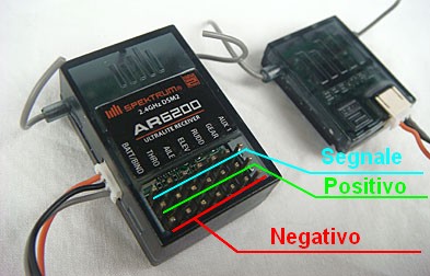

per convenzione il negativo è sempre situato verso l'esterno della ricevente (solo vecchissime sanwa avevano il positivo esterno, ormai tutte le rx adottano questa convenzione)
se non hai lo spinotto apposito basta uno spezzone di filo infatti lo spinotto del bind non è altro che un ponticello tra segnale e negativo
il fine è mettere in contatto per pochi secondi i 2 estremi dello spinotto (segnale e negativo) appena la radio si illumina fissa togli lo spinotto e il bind è fatto.
ma ti accorgi bene quando prende il bind perchè contemporaneamente alla luce si sistemeranno i servi a centro corsa.

quindi per capirci...
questo è lo schema delle posizioni dei pin, esatto?

Originalmente inviato da uthini Visualizza messaggio
Si, è esatto........

Originalmente inviato da Alessio55 Visualizza messaggio
Ma lo spinotto del bind-plug lo posso inserire in qualsiasi verso??o c'e un verso specifico?
è un ponticello tra negativo e segnale.. non ha un verso.. serve solo a cortocircuitare il segnale col negativo, non ci sono componenti, non è altro che un filo messo a ponte.
lo schema è esatto.. negativo va verso l'esterno su tutte le rx.. sia spektrum che a quarzi.
