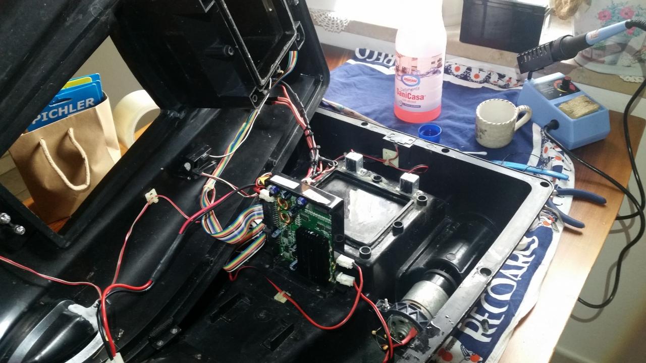

per mantenere tutte le funzioni originali dovrei usarne 5: 2 per i motori,uno per i fari,uno per le calamite dello sportello,ed uno per la calamita dello sgancio amo...ma quest ultimo potrei anche eliminarlo,tanto il perno di quella calamita non ha mai funzionato bene,il 90% delle volte rimane bloccato causa sporco.. l attuale ricevente usa un canale...allego foto come dicevo cambierò elettronica quando l attuale non funzionerà più,mettendo esc,servi e ricevente in 2,4 ghz... a meno che non ci sia un modo per interfacciare una ricevente in 2,4 a quella scheda... dovro accontentarmi dell antenna lunga al momento ![]()
