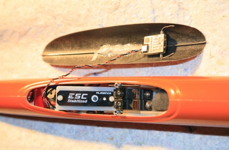

Le immagini mostrano come ho installato le rx, sull'f3k penso sarebbe meglio fare due fori per fare uscire i terminali ma tutto sommato preferisco così. Ieri sera ho provato ad utilizzare il selettore flap della radio e mi accade una cosa davvero strana, se lo inserisco i flap si muovono su e giù come fossero alettoni, tutto torna a posto se inibito! Tutto è collegato al posto giusto, davvero non me lo so spiegare, avevo pensato di usare il selettore per una fase "termica" ma non è stato possibile. Qualcuno ha qualche idea o soluzione, o è problema software?
l'unico pericolo è che con il vento le antenne si sdraino contro la fusoliera, perdendo in efficienza e rischiando di essere schermate ......
