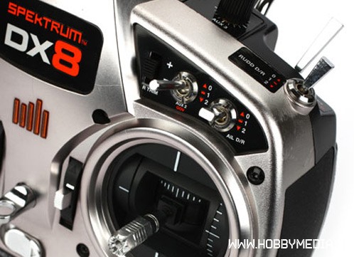

nessuno mi sa dire dove acquistare lo swicth aux 2 della radio?

Originalmente inviato da mastermide Visualizza messaggio
Credo che il tuo amico non troverà in giro ricambi originali Spektrum di quel genere.
Gli restano due opzioni:
1) mandare la radio in assistenza e farsi sostituire l'interruttore (opzione consigliata);
2) aprire la radio, fare una foto alla zona (pro-memoria), smontare l'interruttore rotto, dissaldare i fili e cercare, presso negozi di componentistica elettronica, un interruttore uguale a quello (almeno nella funzione) e montarlo, saldando i fili come sul vecchio, se si sente in grado di fare il tutto.
Su rs-components ci sono, controlla le dimensioni dell'originale e le caratteristiche e scegli il più adatto...
Interruttori a levetta | Vendita online di Interruttori a levetta e accessori| RS Components
Stefano Spektrum DX9
vs0587 non è collegato   Rispondi citando

Originalmente inviato da vs0587 Visualizza messaggio
Io ho già aperto la DX8, è semplice, sostituire l'interruttore non è complesso ma richiede un minimo di dimestichezza con il saldatore.
