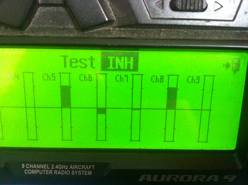

ho invertito il primo e terzo filo del potenziometro dello slider di sinistra (LS).
come previsto ha invertito il senso di funzionamento, praticamente un reverse, ma è variata la corsa. Ho dei sospetti sul perchè, ma non mi sbilancio
CANALI 5 e 8:
5 Slider sinistro (LS) modificato con inversione cavi 1 e 3
8 Slider destro (RS) di fabbrica
entrambi su: +100%
entrambi giù: LS -50% / RS -100%
scendendo solo del 50%, la radio non vede il gas dell' LS al minimo e non va in trasmissione, per non annoiarvi posto nella sezione elettronica dove sicuramente qualcuno esperto di potenziometri potrà aiutarmi
buona giornata e buon inizio di settimana

forse il potenziometro aveva un offset. e ora il software radio (che non sa nulla della tua modifica) lavora come prima però dandoti quelle noie li. ciao facci sapere

pensavo anche io a qualcosa del genere, stasera col tester misuro i valori ai capi dei cavi con lo slider o/50%/100% e vediamo i valori

Non potevi impostare il gas su un canale aux? il modello lo settavi senza motore, in realtà poi lo collegavi ad un canale aux della radio, in questo modo la radio trasmette appena la accendi senza dover eliminare l'allarme, certo non puoi modificare la curva del gas non puoi impostare il blocco di sicurezza.. però avresti risolto comunque il problema.
