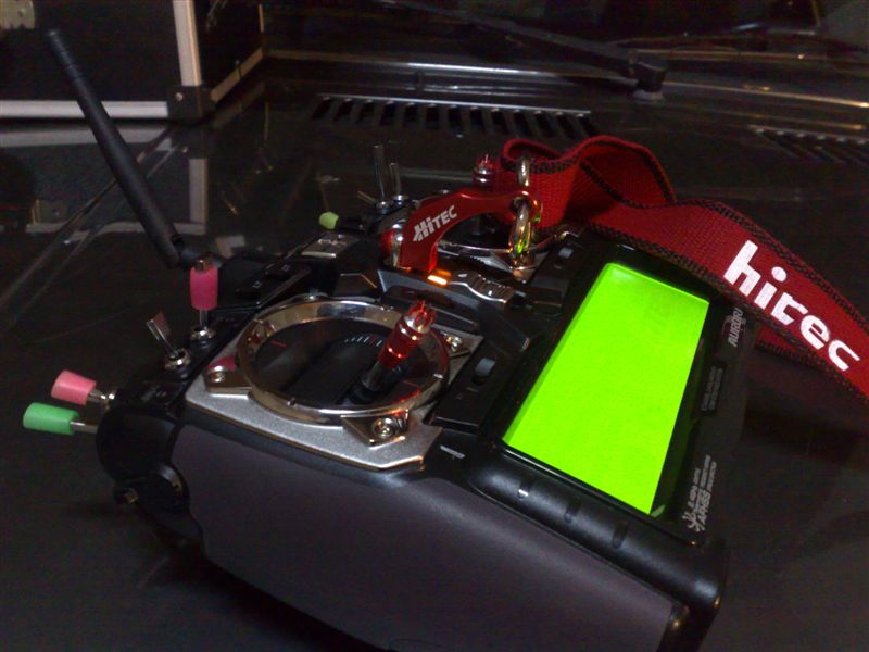

sulla mia tamarrissima A9 ho messo il suo.. costa un pò di più..ma fa colore
