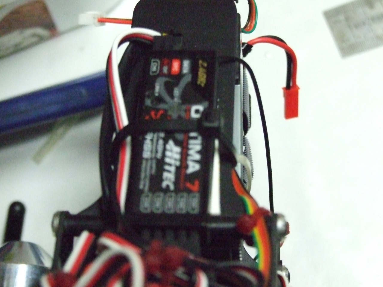

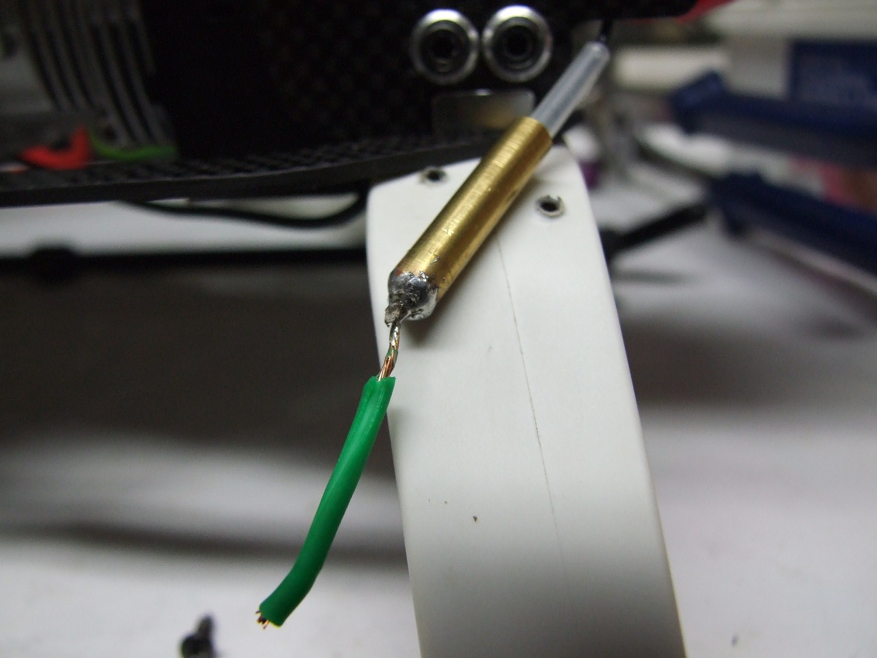

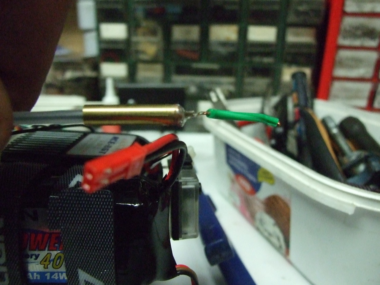

L'antenna non si è rotta perchè l'ho piegata, anche perchè si muove già da sola, ho provato a fare una foto di ciò che ho fatto, magari ne faccio anche una migliore. Comunque come ripeto, è un sistema fatto un pò male, perchè non si può rompere l'antenna dopo 10 minuti di volo. |

Comunque da quel poco che posso intuire, hai usato le linguette in dotazione che fissano saldamente il barilotto al carrello. premettendo che in teoria NON si dovrebbe rompere... o ti e' capitata una antenna difettosa, o e' stata piegata.. oppure... ma spero di no... il filetto e' attaccato proprio male di fabbrica. Io le due antennine le ho ficcate in mezzo all'EPP e ci faccio uscire solo i filetti e per ora, nonostante capita di piegarle quando prendo l'aereo in mano, non ho avuto problemi. | |

Perdona la battuta, ma dimmi dove voli ........., che prendo un'altra strada ..... Come ti hanno già detto, tu hai cortocircuitato l'antenna a massa. E' come non avere l'antenna. | |
