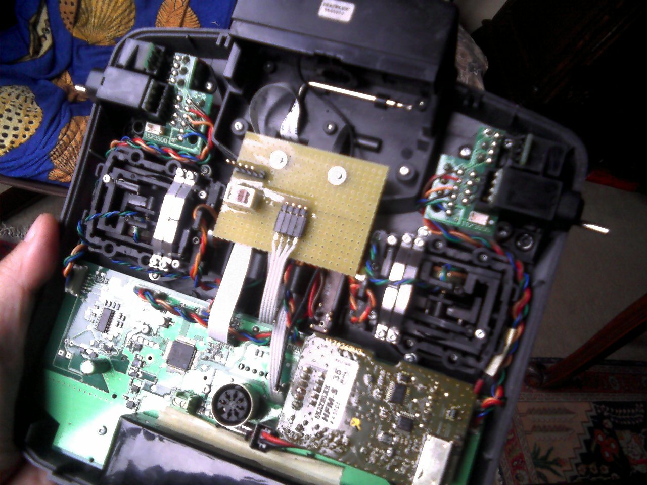

Premetto che Monte Mario è un monticello all'interno di Roma dove per tantissimi anni sono state istallate le più disparate entenne, televisive, radio e chi più ha ne metta, una vera giungla...
La mia evo9 ora fa concorrenza a suddetto posto
Vsto che mi ero stufato di portarmi dientro sempre due moduletti , e che non su tuti i modelli uso sempre lo stesso sistema 2,4 ieri ho sbroccato e li ho montati tutti e due, ora basta solo inserire uno o l'altro spinotto e via, in futuro ci saranno modifiche per imboscare tutti i fli e lasciare fuori solo un'interruttore per accender/spengere/scegliere quale modalità voglio usare
ecco le foto delle MPX evo9MM (MM sta per Monte Mario)
ciaoooo

non capisco il motivo dei due moduli. uno solo non basta? ma sono entrambi 2.4?

i realtà i moduli a 2,4 sarebbero 3 , ma il terzo non sapevo dove metterlo e poi non lo uso più tantissimo (un corona V1 DSSS), ho meso i 2 moduli perche su determinati modelli uso corona ed altri assan, e quando vado a volare ora devo solo mettere un connettore per scegliere il sistema, tanto il peso è irrisorio e non danno fastidio, prima li ce n'era uno solo, adesso sono due ma non impicciano minimamante.

due moduli forse perchè per le lunghe distanze usi il corona e nelle corte assan? sbaglio?

Anche
su due dlg ho messo la micro 4ch delle corona cr4d che dano per full range ma sopratutto perche sono veramente microscopiche, mentre su un aliante ho messo la cr8d doppia antennina, poi per gli aeroplanetti che uso al prato vicino casa vado di assan con le rx x8r6 e le x8r7.
Vecchio 10 giugno 09, 15:52   #6 (permalink)  Top

dovrei usarla anche io per un cularis e per il blade 1.9e, come hai installato o posizionato le due antennine? perchè avevo intenzione di usare un'altra cr8d che ha una sola antennina. chissà perche!

allora sui dlg ho la CR4D monoantenna e quella esce dal pod davanti dall'ala in alto, escono circa 3cm di guana grigia e poi l'atenntina, lascio tutto bello dritto a mo di parafulmine
Mentre con la CD8D biantenna le ho fato uscire dalla fuso quasi sotto le ali mettendole a 90° tra di loro; con questi modelli le ho dovute portare fuori perche hanno la fuso in carbonio ma col cularis hai meno problemi, visto che l'epp è totalmente trasparente alle trasmissioni radio.

scusa ma sotto le ali significa a 180 ° oppure una esce sopra la fusoliera e l'altra lateralmente? sai te lo chiedo perchè ho un blade elettrico in carbonio. per la distanza tutto bene?

la mia solo dual band...ovviamente accetta tutti i moduli tipo jr, per l'antenna fm ho bloccato la palla e ci ho messo una vite...cosi posso usare quella caricata e mi sono liberato delle spazzole che non mi piacevano molto...
