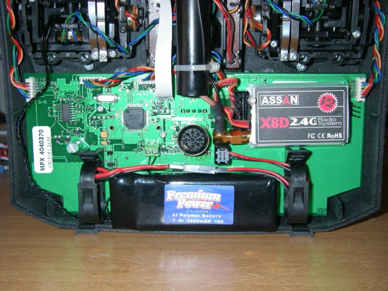

Qualcuno ha trasformato la Multiplex Royal Evo in 2.4 con il modulo Assan X8D???

si, cerca un attimo in questa sezione, la stessa modifica l'ho fatta anche con la cockpit.
Ho usato un modulo corona per JR, ma lo schema è lo stesso per assan, qui trovi l'articolo da cui ho preso spunto:
La Guarida Nasgul
e qui mia la evo9 a 2,4, con video:
Picasa Web Albums - fra - Multiplex Evo...

Ciao,
ho letto con attenzione i link, ma devo dire che è stato ancora più semplice. La modifica non ha comportato saldature o accrocchi messi all'esterno.
A presto

evvai
modifica veramente profi
