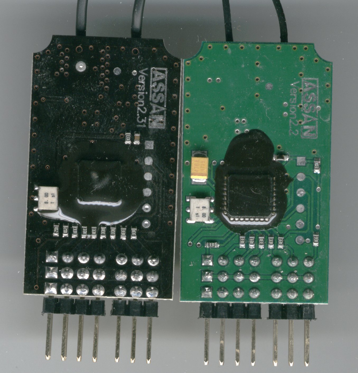

allora come promesso ecco la radiografia dei due tipi di rx, la 6 e 7ch modello x8r6 e x8r7, apparentmente sembrerebbere identice e tutte le piste sono collegate però al 7°ch delle 6ch non arriva il segnale peccato
Anche se il pcb no è idento, si vede che magari il pic sarà programmato solo per mandare segnali fino al ch numero 6 da li in poi sega tutto.
Va boh comunque ecco qui le foto, quella col pcb nero è la 7ch mentre quella in verde è la 6ch
le foto sono belle grandi cosi è tutto chiaro.
ciaooooooooooo

Quindi le nuove rx micro a 6ch sono due canali?
Delle altre (a me interessano le 4ch le 6 e 7 ch del combo che già ho ed in prospettiva la 10Ch) cosa se ne sà?
E secondo te come posso fare per vedere se il mio modulo TX (che ho acquistato in combo da HK un mese fà circa) è realmente post febb 2009?
C'è qualche sigla/matricola da leggere?
Per Il Zott
guardando le foto nella zona saldatura antenne, ti confesso che non ci capisco un granchè.
Mentre sulla 6 ch si vedono chiaramente la saldatura del "centrale" e della schermatura, sulla 7 ch sembrerebbe che siano saldate solo le schermature ....(va' bè sono due rx diverse...)
Questo però significherebbe che, nella 7 ch, la lunghezza "fisica" delle antenne comincia dalla saldatura, mentre nella 6ch comincerebbe quando termina la schermatura.
Ma le antenne (almeno le mie) sono lunghe uguali!!!!!!!
Misteri dell'elettronica e di quella a micro-onde .......
Senti alla fin fine basta che funzionino e di più non ne voglio sapere
(mi sto accingendo a ASSANizzare una FC28...)
Oldone non è collegato   Rispondi citando
Vecchio 06 giugno 09, 21:26   #160 (permalink)  Top
L'avatar di il_Zott
Data registr.: 14-10-2002
Messaggi: 19.841
Originalmente inviato da Oldone Visualizza messaggio
Per Il Zott
si è cosi
la 7ch ha le antennine corte, praticamente è uno spezzone di filo lungo tot, (misurato 34mm) uno è saldato a massa e l'altro sulla pista che poi finisce nell'elettronica della radio.
La 6ch invece monta le antenne "long" che sono fatte come il filo dell'antenna della tv, un centrale e la schermatura, su un capo hanno mandato a massa sia il centrale che la scermatura e l'altro invece hanno giustamente messo la scermatura del cavo a massa e saldato il centrale su una pista che poi finisce ne cuore delle rx...
Quindi in tutte le rx c'è sempre un'antennina che sta a massa e una che fnge da polo caldo.
ciaooo
