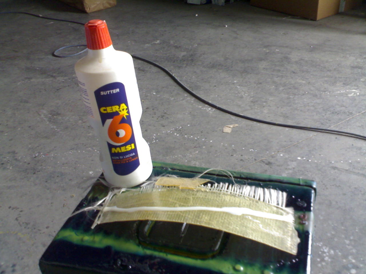

Ciao Claudio, ho fatto l'esperimento.
1) Pezzo di VTR
2) Gli ho passato la cera che uso
3) Verniciatura
4) RISULTATO....nessuna SILICONATA....con questa cera funziona....ci sono solo i soliti forellini.

Miky,
bel lavoro e interessante .
ricapitolando :
1 - passato cera su un supporto
2 - verniciatura sopra la cera (nessuna siliconata) - tipo vernice ?
3 - tempo di attesa per essicazione vernice ?
4 - laminazione classica vetroresina
5 - vernice di fondo (i buchi ci sono sempre causa del tramaggio del tessuto)
Ho discusso il soggetto con un modellista che non usa gelcoat.
In effetti usa una resina come superficie esterna che non provoca l'effetto 'silicone' , qui (Oeil de boeuf). Lascia polimerizzare la resina prima di iniziare la laminazione. Questa resina, pare sia fatta apposta per questi lavori ed é prodotta dalla Sicomin in Francia. Dovro' contattarli per saperne di più, sperando che il peso non sia come quello del gelcoat.
Grazie per il tuo apporto alla causa.
ClaudioD

Si...ho passato quella cera che ho usato anche come distaccante x il mio scafo e non ha creato nessun problema quando gli ho verniciato sopra (vernice catalizzta normale da auto).
Il tempo di essicazione vernice non conta, se il problema cè, si presenta subito dal primo istante che si spruzza la vernice.
Se il problema nasceva, si presentava sia che fosse la vernice color PASTELLO come ho dato io, sia che fosse TRAPARENTE o qualsiasi altro prodotto.
Evidentemente questa cera non contiene silicone o altri agenti non tollerati dalla vernice.
