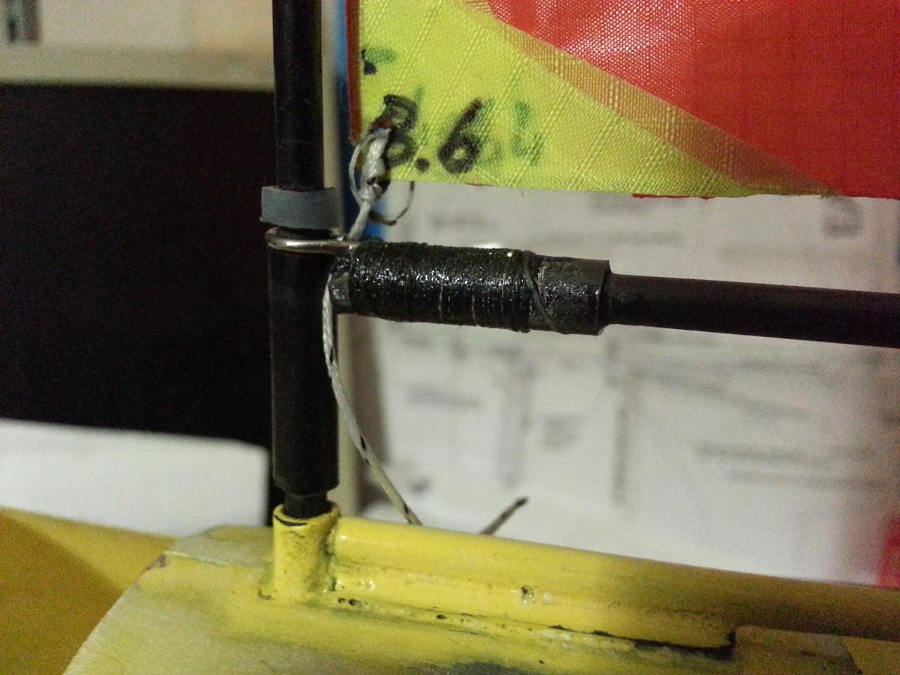

Il problema era il boma che con vento quasi assente, faticava ad aprirsi nelle andature portanti.
Come suggerito da te, ho adeguato il sistema che usa Stollery sul suo balestrone: un anello di filo inox.
Dalla foto è abbastanza chiaro come funziona, e funziona bene.
In più ho aggiunto un secondo anello, identico, anche sotto il boma. L'effetto è che la mobilità verso l'alto è di solo un paio di gradi e così si evita l'uso del wang.
L'anello di silicone regola l'altezza del boma sulla coperta; io ho poi frapposto una rondella di carbonio per diminuire ulteriormente gli attriti.
Per quel che riguarda l'attrito delle scotte ho provato realizzando una Y, in modo che nel rinvio che va al servo sottocoperta, passi UNA sola scotta, che si sdoppia poi per regolare randa e fiocco. Tutto qui.
Footy: Materiali scotte, scorrimento e bilanciamento all weather.-20131010_213716.jpg

Originalmente inviato da rfale Visualizza messaggio
Pensavo avessi da sempre una scotta sola...non mi ero accorto ne avessi 2 che andavano sotto coperta.
Forse il motivo per cui il maxi rig faceva fatica a girare era anche legato al fatto che per far ruotare l'albero con il boma rigidamente collegato andava in tensione lo strallo di prua per la rotazione del suo punto di attacco sull'albero (se ben ricordo era "fisso" e non rotante)... o sbaglio?
