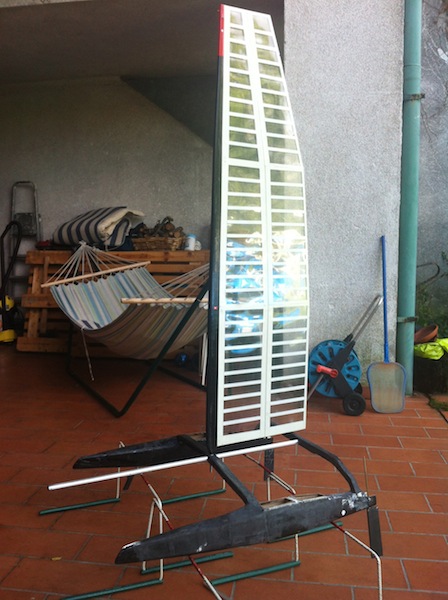

ciao ragazzi, mi sono cimentato nella realizzazione di un ac72 rc, l'ho fatto interamente in carbonio e mi servirebbe un consiglio su quale stucco è meglio usare per questo materiale, me ne servirebbe uno resistente all'acqua anche se poi lo andrò a verniciare!!
grazie in anticipo!!

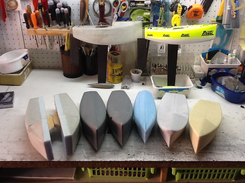

non sono molto adatto a darti informazioni sullo stucco poiché non ne uso. Quando realizzo i miei master cerco sempre di avere materiale in eccesso che poi riduco con i miei strumenti. Ci provo comunque. Se il materiale da apportare è abbastanza, puoi usare epoxy impastata con addensante tipo tixotropico o microballon, impiega un po' ad indurire ma poi risulta consistente come il resto dello scafo. Se non ti piace questa soluzione puoi utilizzare stucco da carrozzieri, impastato con il catalizzatore indurisce in breve tempo, steso con una spatola ti permetterà di colmare tutte le superfici.
Se invece il materiale da apportare è poco, puoi farti dare una bella mano di fondo in carrozzeria e con una carteggiata sarai pronto per la verniciatura.
Tutti questi materiali non hanno problemi con l'acqua.
Ti allego una foto dove vedi alcuni master che ho realizzato e successivamente impiegato per terminare gli stampi, ci sono alcuni scafi in poliuretano, che successivamente ho fibrato e dopo una rifinitura meccanica sono stati verniciati con un fondo carteggiabile, li puoi riconoscere perché sono due di colore grigio scuro, e terminati con carta a vetro e distaccante prima di fare lo stampo. C'è molta roba in quella foto che non c'entra nulla con l'argomento ma è l'unica dove ci sono dei master trattati con lo stucco a spruzzo dato in carrozzeria.
