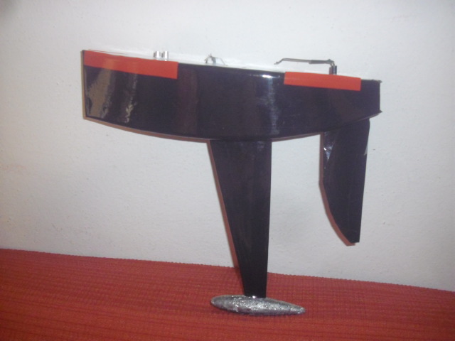

la prima barca è stata vestita....... non da un gran sarto direi
