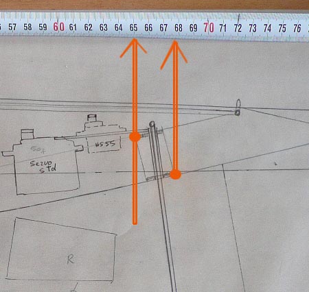

ok x vinile vedremo per il bulbo Mi sembra che la spesa sia comunque piu che accettabile.. arrivare anche a spendere 80/100 euro mi sembra sia piu che giustificabile, senza contare appunto, che nel mio caso avanzo 3/4 di materiale (es. ho preso tubo di ottone da 3mm interno, per il timone.. è lungo 1 mt ne servono si e no 5 cm).. A questo proposito per l'inclinazione del timone rispetto a quella della ordinata di polistirolo, faccio riferimento a queste misure.. che ricavo ad occhio dal metro che hai posto in alto nella foto, comunque sia non credo sia necessaria la precisione micrometrica, giusto? Ciao e grazie a tutti
__________________ Tarot 500 alias Trex 500 foto | Tarot 450 alias Trex 450SeV2 | MD500Hughes Tarot450SeV2 *Hitec Optic6 + Corona 2.4* + EasyStar II | |
