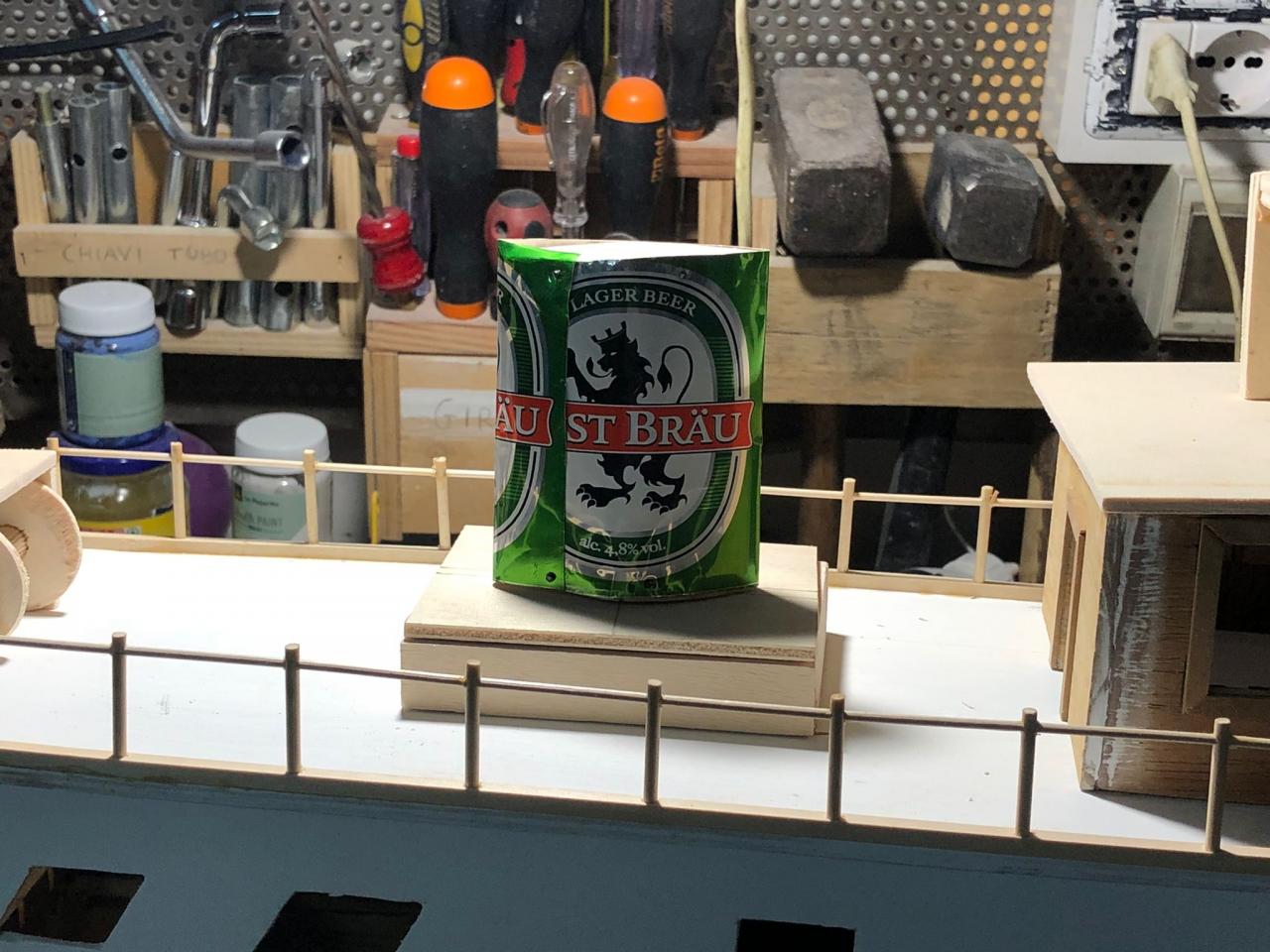

Sul mio peschereccio, ho l'esigenza di ricreare una sorta di ciminiera che ha una forma ovoidale, allego le foto del peschereccio originale
Io avevo pensato di realizzare di compensato due forme ovoidali, di prendere una lattina di birra, di tagliare capo e fondo e riadattare la sua forma intorno alle due forme ovoidali, il risultato è sempre in allegato (una schifezza)
come potrei fare ?

facendola in legno...
Fai le due centine interne, anche piene, e una sorta di longherone per tenerle nella giusta posizione poi rivesti le pareti con listelli di tiglio da 4x1, magari doppio strato, e alla fine, dopo aver carteggiato, una bella mano di resina epoxy con tessuto di vetro da 17 gr/m2
Al posto del tiglio puoi anche usare striscie di cartoncino sovrapposte
guarda l'immagine del rimorchiatore nel mio profilo. La ciminiera è stata fatta così

Per due centine interne cosa intendi ?
Due forme ovali di cui una è la base e L altra invece è L altra parte della ciminiera ? Per longherone che intendi?

Hai considerato la possibilità di costruirla utilizzando la carta ???? Tagli un foglio di misura un po abbondante , lo arrotoli dando la forma voluta e lo spennelli con colla vinilica , una volta asciugata ci attacchi sopra ( sempre con la vinilica ) strisce di carta incrociate finchè non avrai ottenuto la robustezza desiderata .

Esatto,quelle che hai già fatto.
Io non sono esperto di riproduzioni,e neanche di modellismo,ma ti do un idea..
Taglia un altra forma ovale,uno o due mm più stretta della prima e poi la incolli sopra l altra.stessa cosa con la centina superiore.incolla nel centro delle due centine un longherone quadro di un paio di cm,ora come suggerito procura dei listelli larghi mezzo centimetro,tagli a misura e cominci a incollare in appoggio allo scalino che si è creato sulle 2 basi.

ok ho capito, quindi due basi una sotto una sopra, quella di sotto leggermente più grande di quella di sopra, le tengo distanziate con un tacchettino di legno che mi darà l'altezza desiderata, fatto questo ci applico il fasciame, una volta incollato il fascia carteggio e dovrebbe assumere forma sferica.... vediamo un pò cosa ne esce fuori

1000 volte meglio che la lattina schiacciata
Sei sulla strada giusta.
Poi alla fine puoi eliminare la centina superiore semplicemente forandola con una punta di trapano e rifinendo con il dremel.
Nel caso dovessi trovarti a fare un lavoro analogo il consigli che ti do e' quello di venere la centina superiore un paio di centimetri piu' in basso in modo da averla come rinforza senza che si veda

Un altro sistema sarebbe di fare le due centine di legno, unirle con un longherone verticale, esattamente come hai fatto tu, e, invece che usare i listelli, si potrebbe riempire gli spazi vuoti con due blocchetti di polistirolo. Con il filo a caldo poi si taglia il polistirolo seguendo le forme delle due centine. Alla fine si carteggia leggermente il polistirolo per togliere eventuali segni di taglio, si ricopre con un foglio di carta ben incollato con il vinavil e si decora a piacere.
