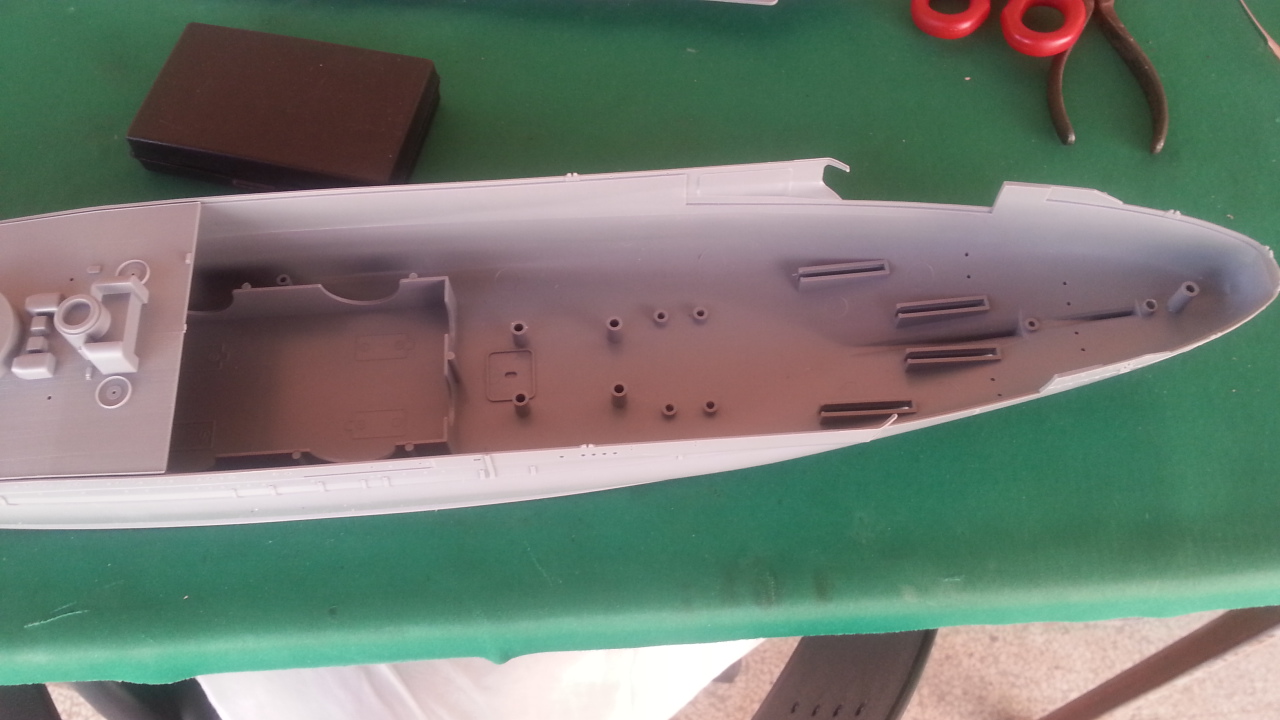

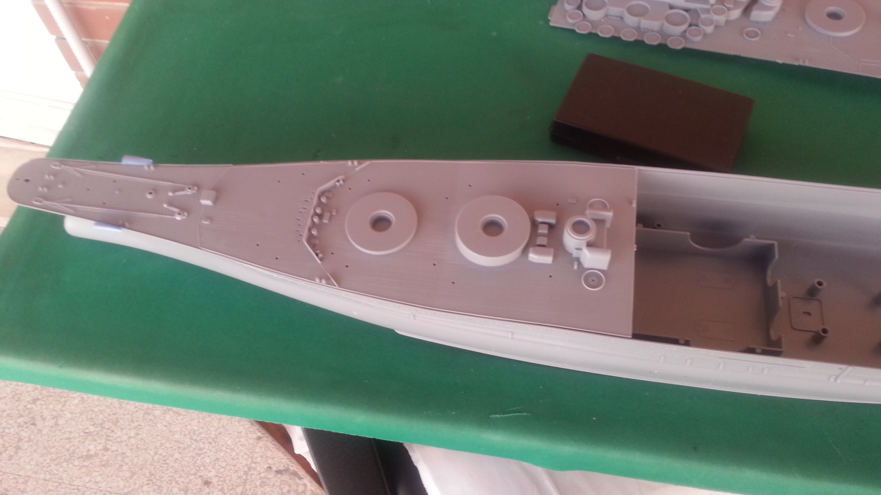

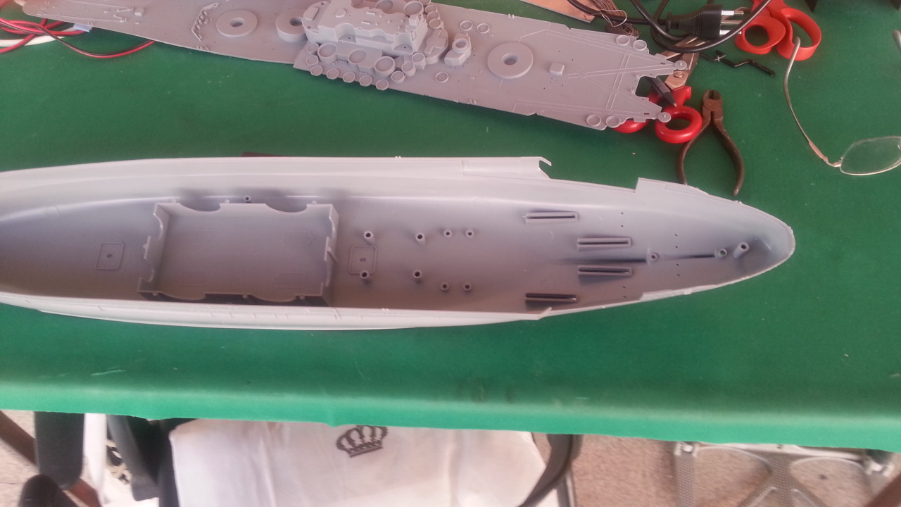

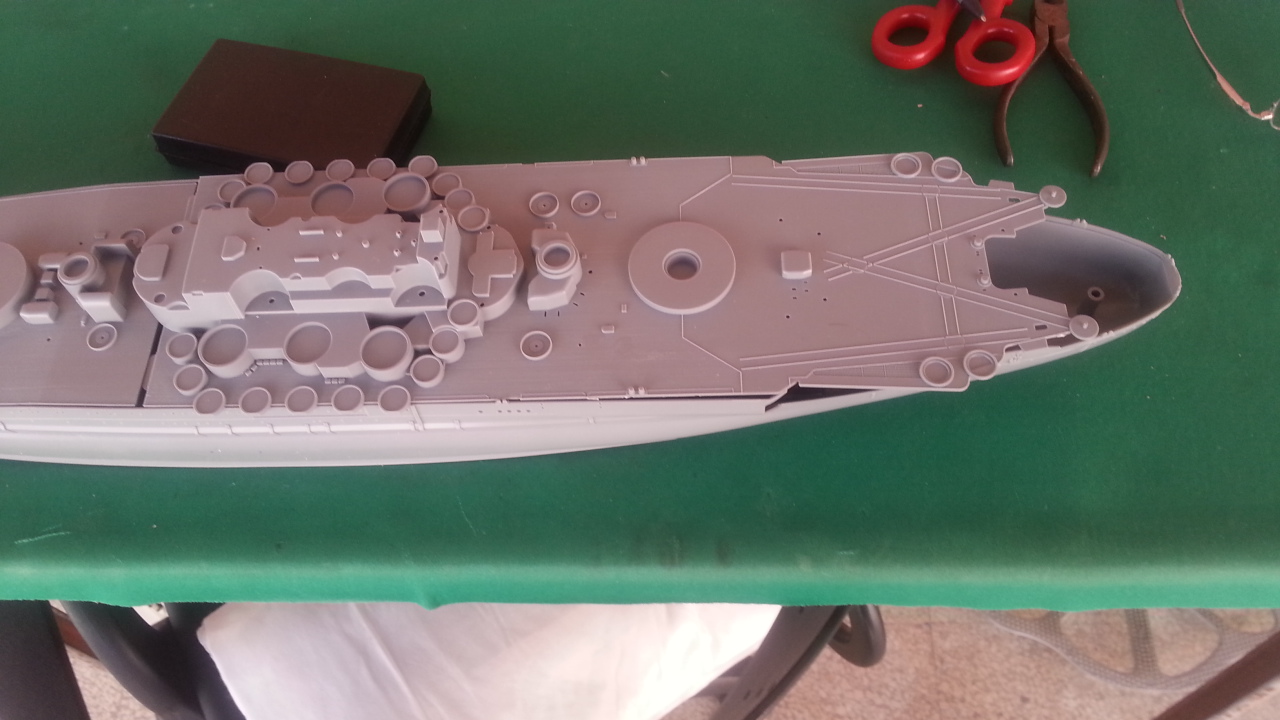

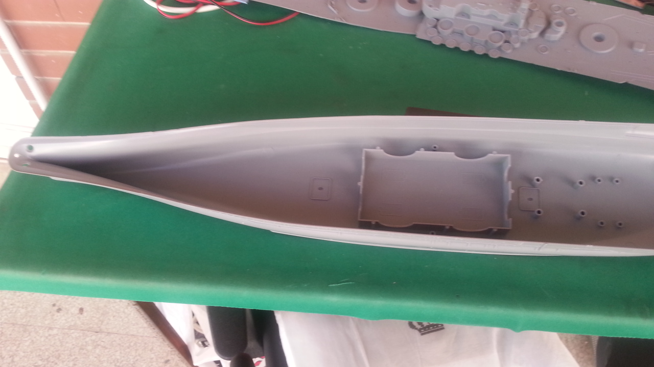

prima di tutto grazie.invece di un disegno ti allego le foto dello scafo.come vedrai nella parte centrale c'è quella quella scatola rettangolare che serve per le batterie (questo kit era previsto anche per la motorizzazione che non è più in commercio) andando verso poppa sui primi 4 supporti andava messo il motore e sui altri 4 quell'aggeggio(non mi ricordo come si chiama) che comandava le 4 eliche contemporaneamente.visto come stanno le cose penso che il ponte di prua lo incollerò allo scafo,mentre rimane sempre il problema del ponte centrale e di quello di poppa.un consiglio in generale? grazie

ti mando le foto dello scafo e dei ponti,al centro quel rettangolo è per la batteria andando verso poppa i primi 4 supporti servivano per il motore originario e gli altri 4 per quell'ingranaggio che li faceva muovere insieme.ora credo che il ponte di prua lo incollerò allo scafo.per gli altri...grazie
