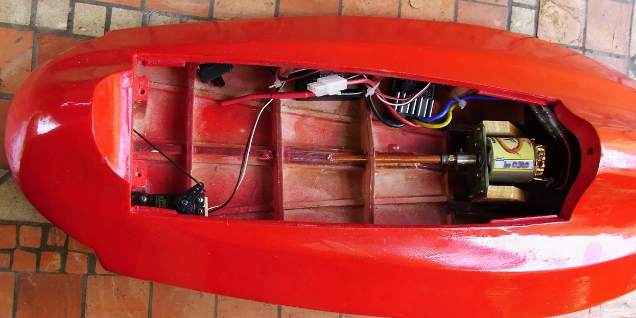

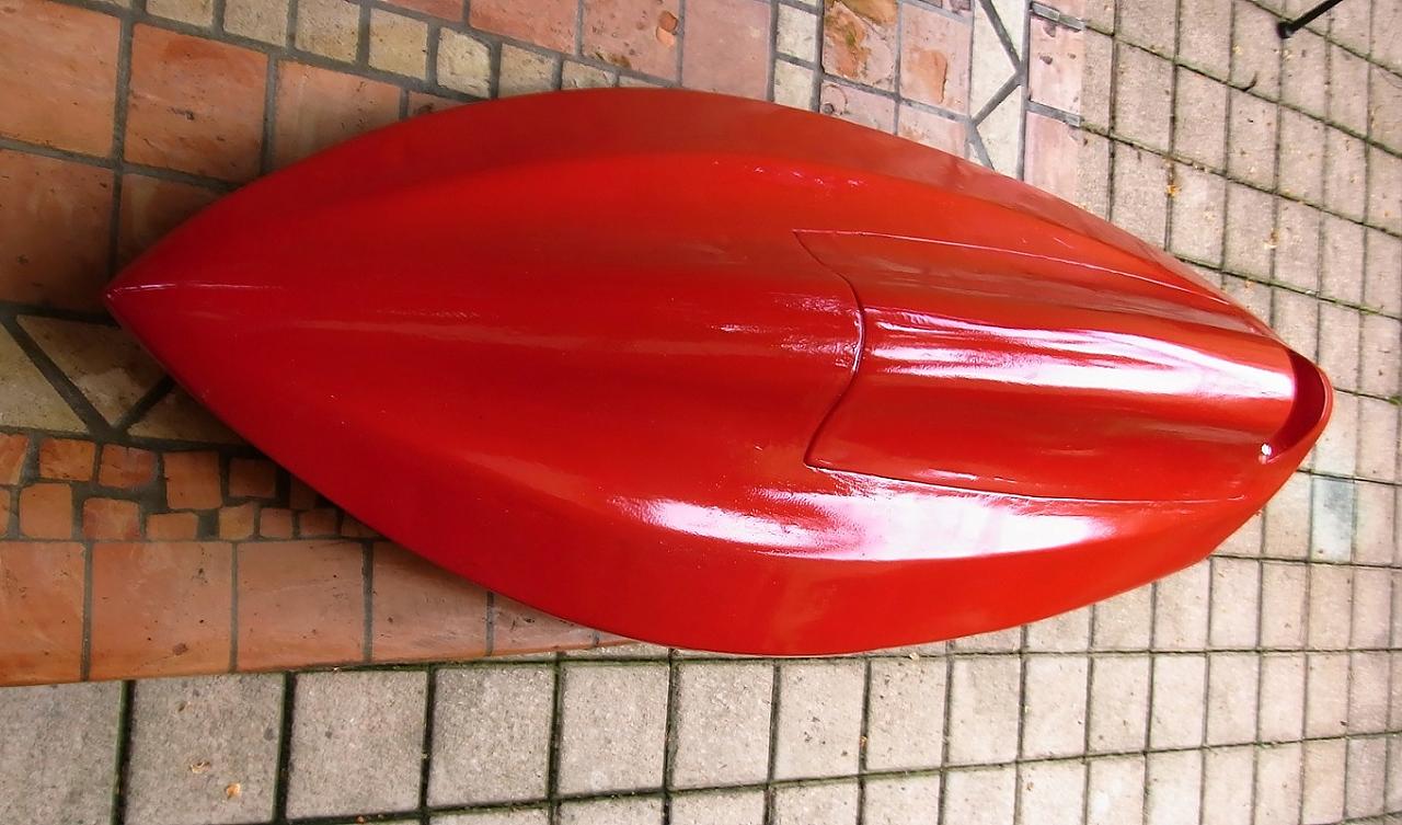

Ancora poche cose poi lo vernicio di rosso.
Per la motorizzazione non ho ancora deciso.
Pensavo a brushless inrunner (perchè ha meno inerzia) e due batterie lipo
ai lati per bilanciarne il peso.

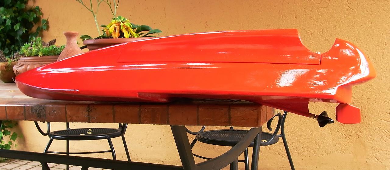

Rosso è rosso. Adesso devo pensare alla motorizzazione...

Avevo in casa un vecchio motorino per automodelli da competizione
e l'ho montato..

Messaggi: 172
Complessivamente il modello con batterie pesa circa 1,6 kg.
Qualcuno ha idea dove potrebbe essere collocato il baricentro?

Prova motore. Come giunto ho usato un antivibrante in gomma.
