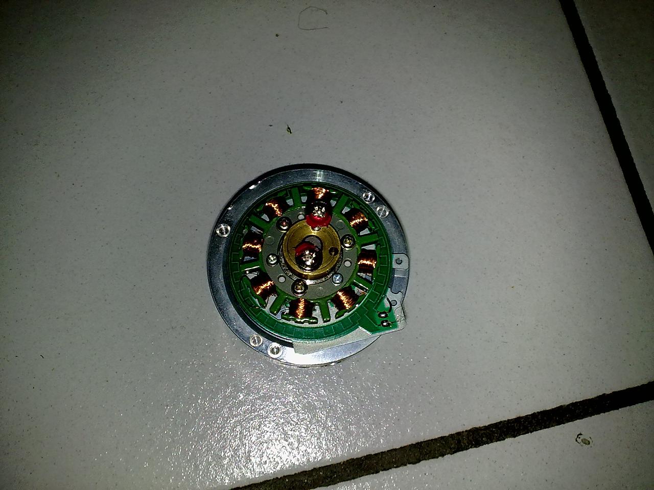

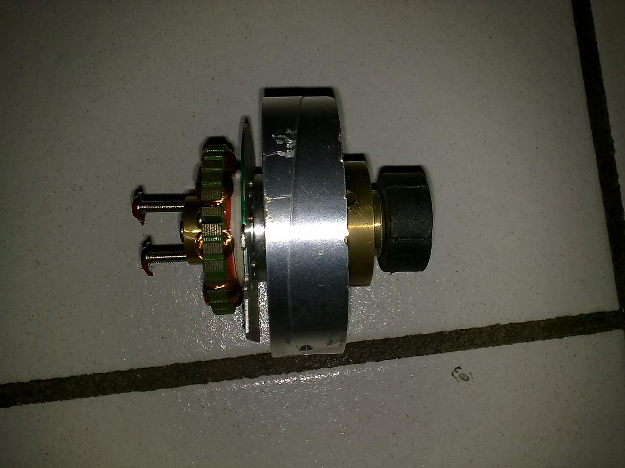

Infatti ho fatto una specie di adattatore come dici tu wane con una bobina che si trovano nei videoregistratori che fanno girare in nastro ho tolto il magnete e la parte sopra e sotto comunque metto delle foto :
e la foto del perno
Nella 2° foto si vedono le due viti che dopo taglio la testa e con 2 fascette che fisso sul perno del motore
la 3° foto sarebbe l'attaco per l'albero dell'elica
