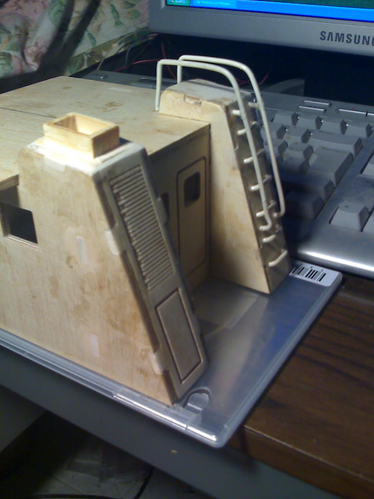

Ciao a tutti è da qualche settimana che stò lavorando al mio primo modello navale , un peschereccio francese i progetti li ho trovati in un sito francese in scala 1 : 35 , dopo aver completato il master dello scafo preparato per un futuro stampo in vtr . quando la temperatura esterna sarà più calda visto che non ho un forno , mi sono dedicato alla cabina di seguito vi mostrerò alcune fotografie sia dello scafo che della cabina . Allegato 89903 Allegato 89904 Allegato 89905 Ecco alcune fotografie dello scafo adesso come detto mi sono dedicato alla cabina , lo fatta in legno di betulla dello spessore di 3 mm ora dopo aver quasi completato i particolari sono alla fase della verniciatura la mia domanda è , come devo procedere che tipo di fondo è meglio usre su questo legno e che vernice devo usare ? Ecco alcune fotografie della cabina , ![]() ![]() ![]() Ho aggiunto anche le luci di segnalazione so che non sono del clore giusto ma ho usato ciò che avevo in casa come del resto ogni particolare usato fin ora grazie ancora per i vostri futuri consigli , per ora passerò agli argani delle reti . Ciao a tutti |

Sei sicuro che sia "Legno di betulla" dalle foto sembra compensato di pioppo ? Stucca gli interstizi con dello stucco alla nitro per il legno, poi dai una o due mani di turapori e carteggia per bene con carta da 400-500, se poi vuoi una superficie simile al metallo dai anche una mano di fondo e poi dopo aver carteggiato ad acqua dai la vernice del colore voluto.

Grazie per la risposta miocgh , per quanto riguarda il legno si è un multistrato di betulla , lo consco bene perchè lo uso spesso per le ordinate dei mie aereomodelli , non lo avevo mai usato come struttura finale come in questo caso . Grazie ancora per la tua risposta , un altra cosa che tipo di vernice mi consigli da dare per utimo una qualsiasi alla nitro data con aerografo ? |

Sarebbe stato meglio usare il compensato di pioppo, tralasciando il minor costo, pesa ~1/3. Gli puoi dare una qualsiasi verince lucida acrilica spray a bomboletta, tanto immagino che lo scafo sarà elettrico.
