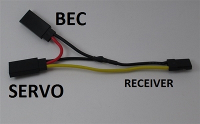

Ho scritto microscopi...intendevo microservi. E cmq se avessero una tensione diversa quelli? Come sarebbero i collegamenti?
se hanno una tensione diversa, dovresti alimentarli utilizzando un regolatore di tensione.
ma 6v sono un voltaggio standard per i servi, quindi in commercio ne troverai moltissimi, che potrai alimentare direttamente prelevando la corrente dalla batteria.
per il collegamento:
una roba del genere
(dove c'è scritto BEC tu considera di collegare la batteria)
in pratica devi deviare il filo rosso alla batteria anzichè alla ricevente.
il nero invece lo devi sdoppiare, e far giungere sia alla ricevente che alla batteria.
il filo giallo (o bianco, a seconda della marca del servo) è quello del segnale, e lo lasci com'è

Ottimo è chiarissimo!! V ringrazio molto x il vostro aiuto!
