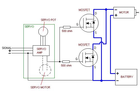

Ancora, se ti vuoi dare all'elettronica (economica):
I mosfet sono due o tre IRFZ44 (diminuendo le resistenze 100-200 ohm)
ben alettati perche scaldano.
Non chiedergli piu' di 8, 10 Ampere
