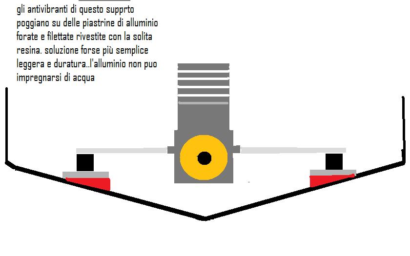

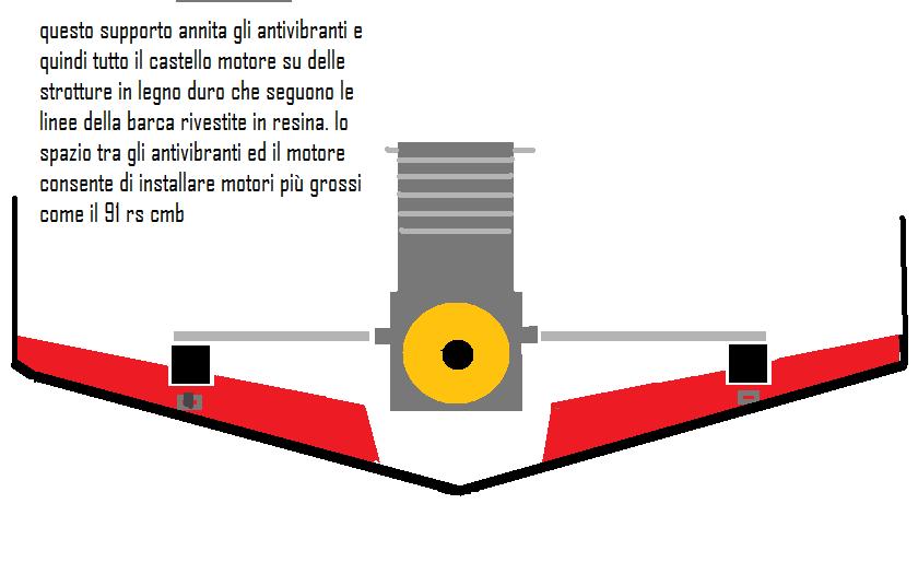

ragazzi miserve aiuto...devo rifare il supporto motore..la soluzione precedente non mi piaceva perchè non mi permetteva di spostare il motore neanche di un millimetro e per giunta era pure storto.. ho pensato a due soluzioni..guardando le immagini capirete tutto...quale delle due è migliore??
giant racer modificato a scoppio: condigli per nn sbiellare-supp1.jpg
giant racer modificato a scoppio: condigli per nn sbiellare-supp2.jpg
per intenderci meglio il rosso è legno, i pezzetti neri i supporti antivibranti e quelli grigi sono alluminio

Sopra è troppo, sotto troppo poco, una via di mezzo.

Personalmente uso la seconda ipotesi con una variante: poichè tutti gli antivibranti, anche quelli di gomma antiolio o antiacido, stando a contatto con la mix tendono a gonfiarsi, và da sè che, se montati sotto (come nella tua seconda ipotesi) in presenza della deformazione si alzerebbero portandoti fuori asse( +alto) il motore. L amia variante consta nel montarli orrizontalmente, (così in caso di dilatazione uno spinge contro l'latro neutralizzando il disassamento) resinando un "angolarino" (della dovuta angolazione carena) sul quale è praticato un foro nella zona di appoggio per dare maggior grip alla resina ed una asola nellalto lato per poter sfilare il motore. Dalle foto si vedeva che il motore era disassato, io per il montaggio, dopo aver stabilito la posizione dei particolari, canna in primis, infilo un tondino all'interno della medesima e lo faccio entrare dentro ai cuscinetti del motore (ovviamente avendolo smontato e adeguati i diametri dei cuscinetti all'asta infilata), interponendo un tubo tra canna e motre simulo la lunghezza del giunto (è bene che tra canna e giunto asse ci siano almeno 3cm di spazio) mettendo lo scafo in piedi resino parzialmente i piedini .
Se si costruisce un o scafo per un 60 non si può poi montarci un 90.

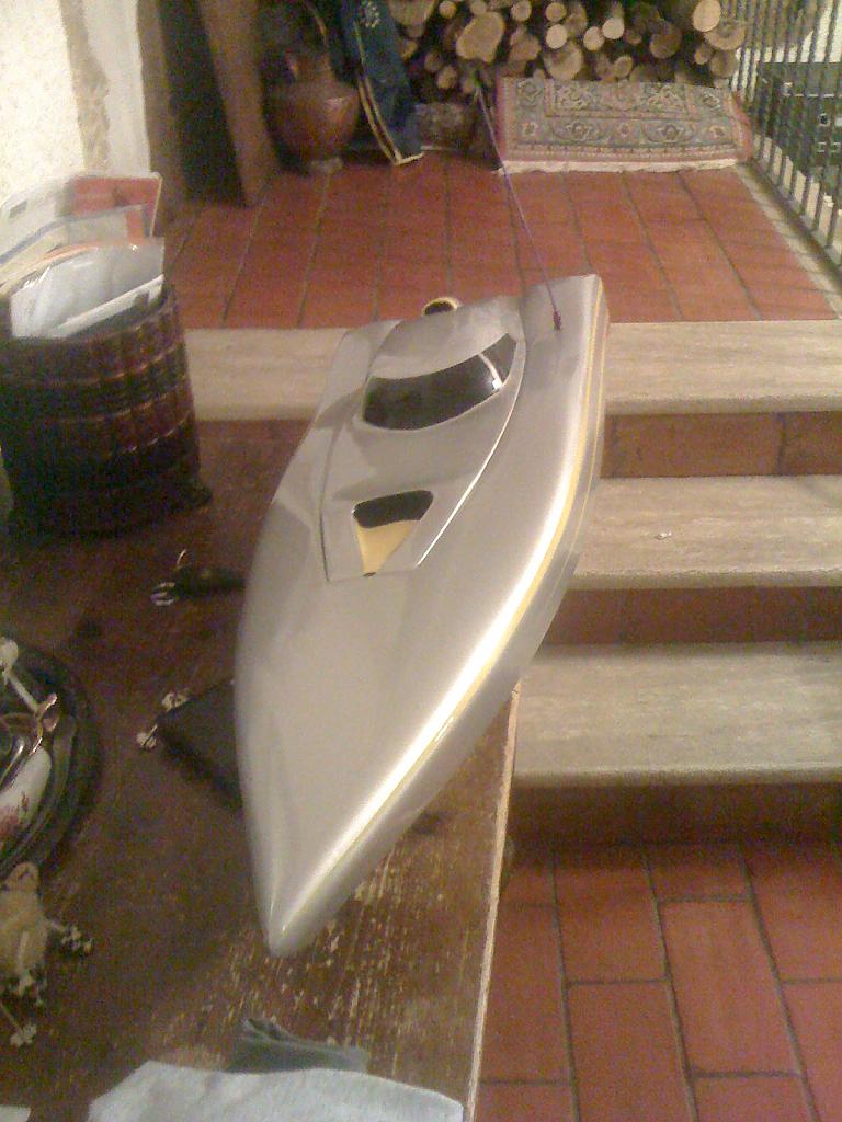

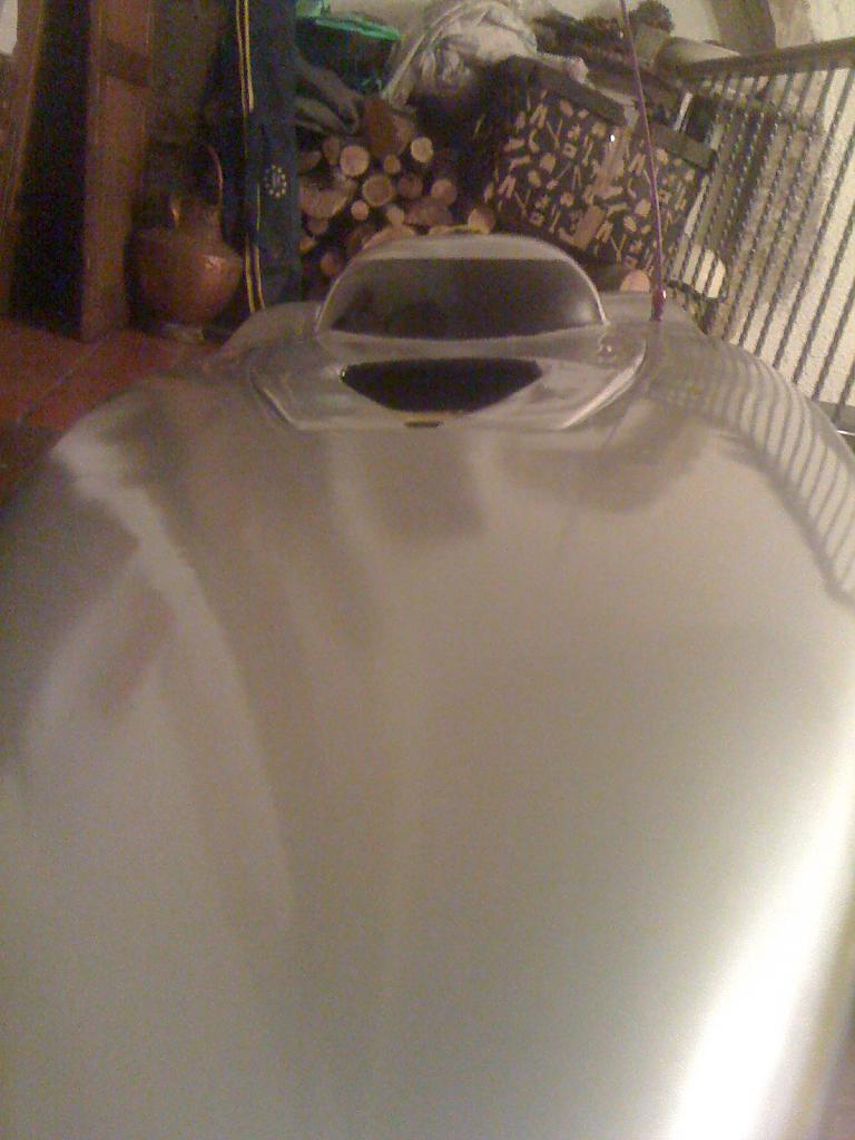

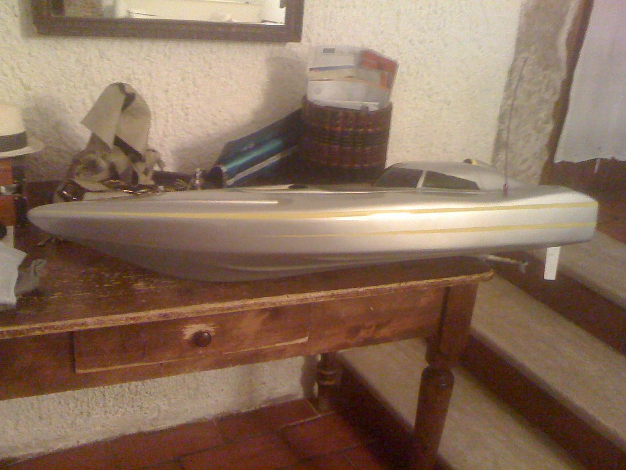

finalmente ho finito
ragazzi sono riuscito finalmente a finire lo scafo... pesa tanto 5.2 kg a serbatoi pieni ed è lungo 1.15 m..... ho montato l'ops 60 che con il 20% di nitro lo fa arrivare fino a circa 95km/h ...anche se una candela mi dura un pieno...poi scoppia letteralmente...e penso di averle provate quasi di tutti i tipi e le marche!!!
posto qualche foto che ho scattato in casa...non appena riesco carico anche un video..
grazie a tutti per l'aiuto...ora passo al megarimorchiatore di 2 m che mi aspetta in cantina
p.s. cmq i motori ad alchool danno troppe noie ...sto pensando seriamente di passare alla benzina...

Se con un 10cc su qule modello di oltr 5 Kg, con quell'inclinazione di asse riesci fare 95 Kmh direi che la cosa è sbalorditiva.
Coloro che gareggiano con 15cc o 26cc benzina hanno molto da imapare .

be..ci ho messo tre anni a perfezionarlo....mi sembra il minimo.....l'asse è inclinato volutamente dato che quando acceleravo troppo lo scafo si impennava e si ribaltavae ho preferito sfruttare l'inclinazione dell'albero piuttosto che i pesi per non smantellare tutta la barca anche se so che in realta tenere l'elica inclinata fa perdere in prestazioni....
penso cmq che il merito debba andare al motore e soprattutto al nitro (a questi ritmi non so quanto mi durera il motore)..
pensavo cmq di passare al benzina.....avevo pensato di prendere uno zenoah e di elaborarlo...dovrei riuscire a ottenere le stesse prestazioni se non meglio...e magari essendo piu pesante(mi abbassa di più la prua) posso pensare di mettere uno stut in modo sa sfruttare al max la spinta....
...oppure all'elettrico...ho visto che con 250 euro posso riuscire a motorizzare lo scafo in modo prestante...(roba cinese)
